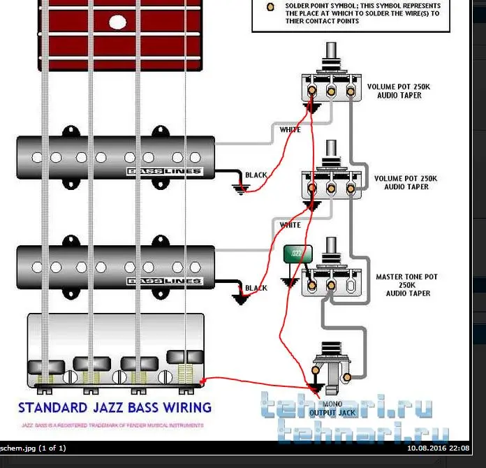

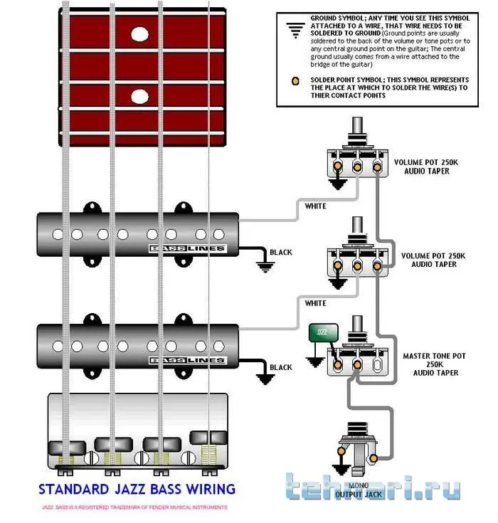

Вот такая схема подойдет?
Только на звучках провода менять, какой на земелю класть или без разницы?

А как лучше соединять земли? Что бы без фона? :)
Определи одну точку и к ней кратчайшим путем. Вообще не придавай этому большого значения, по этой причине фон бывает очень редко. А вот сигнальные провода в экран обязательно.
В принципе без разницы, но есть один нюанс. Если на "землю" будут подключены начала или концы обоих катушек, то катушки окажутся включены синфазно. Чревато увеличением фона при работе двух звучков. Если у одного звучка будет заземлено начало, а у другой конец обмотки, то датчики окажутся включенными в противофазе, что дает уменьшение фона, но меняется характер звука. Тут уж нужно смотреть, что больше понравится, или делать специальный переключатель для фазировки одного из датчиков, что только добавит функциональности инструменту. На работу датчиков по отдельности фазировка не влияет.
