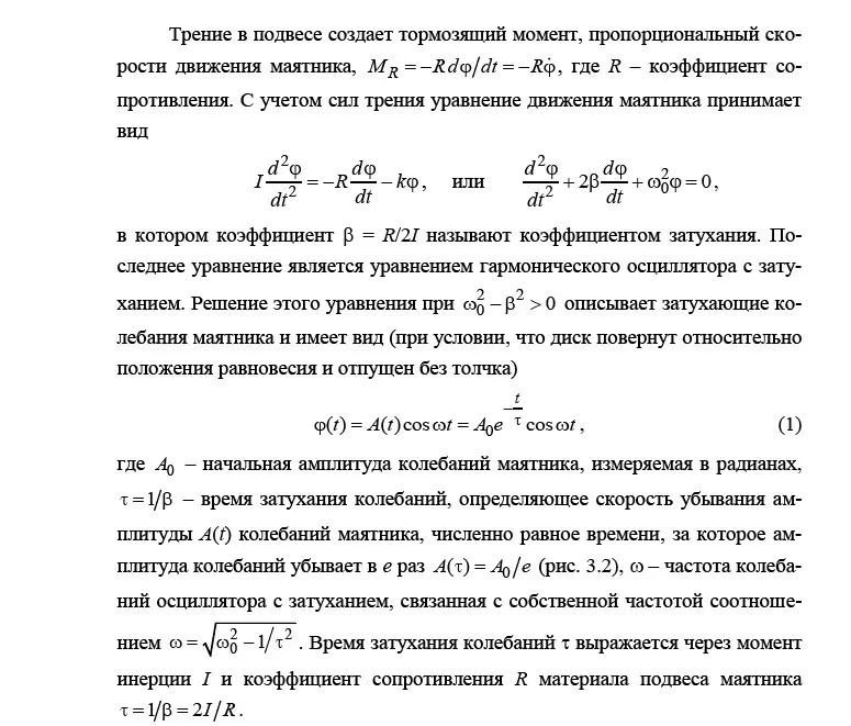

собственно для чего нужно.
хочу найти wo? но для этого нужно выразить w формулы: ф(t)=A(t)*cosw*t
