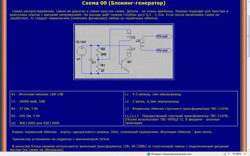

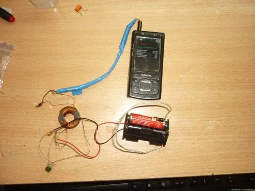

видел на одном сайта зарядник для телефона от батареек. изначально схема состояла из 4-х батареек AA и одного резистора на 2 ом. но там же один умелец выложил свою усовершенствованную схему где было не 4 батарейки а одна. сам он написал что добился этого с помощью блокинг генератора. фото его модели зарядника положил. подскажите как можно сделать такой генератор или как сделать что нибудь подобное чтобы выжать из 1.5 вольтовой батарейки все 5 вольт

)))) от батарейки нет смысла делать, а вот вместо нее можно использовать аккумулятор АА с емкостью 3,1А. знаете что такое мультивибратор? можно на его основе сделать. а блокинг генератор тот же самый мультивибратор. принцип такой: аккумулятор-генератор-трансформатор-выпрямитель-фильтр.

Безымянный.webpвот вам схема если будут вопросы задавайте.
погорячился))) в описании схемы катушка L3 имеет в 3 раза больше витков чем катушка L1. а то бы щас сделали молнию у себя дома)
для меня это очень и очень мудрено(( вы говорите что блокиг-генератор и мультивибратор одно и тоже. вот схема мультивибратора, которую даже не пришлось долго искать ( на кейсмодс) .вот схема

но . подоййдет ли она. при условии что мне необходимо заменить входноенпряжение с 12 вольт на 1.5) наверное логично что придется поменнять большинство деталей(
+ вопрос по этой схеме. вход я виу. а выход??
объясню по простому, чтобы увеличить напряжение постоянного тока, его сначала необходимо сделать переменным и с помощью трансформатора поднять до необходимого значения. как сделать из постоянного тока переменный способов множество и схем тоже. и не важно со скольки вольт постоянки вам надо сделать переменки, на это значение влияет только трансформатор, точнее кол-во витков в его обмотке, например если в 1й обмотке 10 витков, а во второй 100, значит трансформатор повысит напряжение в 10 раз. и кстати преобразователь на блокинг генераторе сможете смастерить за полчаса)
А выход ПЕРЕМЕННОГО напряжения - с концов обмотки L3 (HVout). Чтобы получить ПОСТОЯННОЕ напряжение, нужен еще выпрямитель.

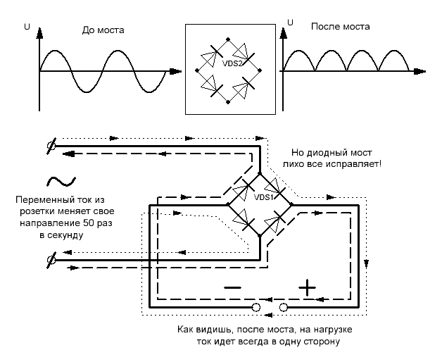

даа)) ну с этим я постараюсь разобратьс как нибудь...теперь о оставшемся. выпрямитель я так понимаю- это то что из переменного обратно в постоянный перегоняет( таким мотоцикл заряжают вроде) а вот фильтр. что с ним и что это
Vladimir_S вы меня не поняли немного (неточно выразился) вопрос не по первой схема а по той на которую я дал ссылку.
выпрямитель - диодный мост, собирается из 4х диодов. схему включения давать не буду, т.к. она элементарна и найти ее труда не составит, а фильтр это конденсатор большой емкости, который выравнивает выпрямленое напряжение, так как после выпрямителя оно волнообразной формы.
в этом случае, вместо резисторов у светодиодов включаются катушки трансформатора
вот нашел схему выпрямителя
. погуглив неашел также что выходное напряжение равно 0.9 иот входного,, то есть чтобы в итоге получить 4 вольта от постоянного тока неоюходимо на входы моста подавать 4.5 в от переменного. . теперь осталось разобраться с последним : найти простенькую схему преобразователя постоянного в переменный + присобачить к ней трансформатор который из 1.5 вольт наколдует 4.5)

так схему я вам дал уже) транзистор поставьте КТ817, и резисторы поменяйте 240 на 470 Ом и 24 на 47 Ом, конденсатор из схемы можно вообще исключить.
ага вот оно как . тогда дело заметно упрощается, если исключить из внимания то что я ни разу в жизни не втречал в схемах трансфоматор и соответсвенно не представляю как он паяется и схема мне совсем не помогает так как на схеме обмоки L2 b L1 никак не соединены c L3=/.L1 L2 L3 это вроде один транформатор где обмотки перемотаны по своему вкусу. но я как уже говорл не видел трансфрматор и даже не представляю его размеров и цены. как я смогу все там перемотать??
на схеме обратите внимание, что каждая обмотка обозначена точкой, это говорит, что в эту точку включать начало обмотки, 1ю и 2ю обмотки необходимо мотать в одном направении. вообще для этого трансформатора можете использовать ферритовое кольцо сначала мотаете 1ю обмотку 10 витков, поверх нее мотаете 2ю обмотку 3 витка в том же направлении, а поверх них мотаете 3ю обмотку около 35-40 витков. подобный показан в вашем первом посте на фотографии.
