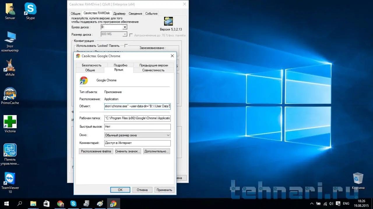

В это нам поможет рамдиск объемом 800-1000 мб. Для создания рамдиска я использую программу RAMDrive [QSoft] Enterprise, в которой есть возможность сохранять содержимое рамдиска после перезагрузки ПК. Хром хранит свой кэш по пути C:\Users\%username%\AppData\Local\Google\Chrome\User Data, надо перенести папку User Data на рамдиск. Что же дальше? Необходимо запускать браузер так, чтобы он понимал, что кэш находится на рамдиске. Самый распространенный способ, который можно найти в сети, это создать ярлык хрома, и в свойствах ярлыка, в поле объект дописать --user-data-dir="B:\\User Data", где В - буква рамдиска.
При запуске хрома с этого ярлыка, браузер будет записывать и считывать информацию своего кэша на рамдиске и можете поверить, веб серфинг залетает :D.
НО! у этого способа есть один жирнючий минус. Хром должен быть запущен только с этого ярлыка, а как быть если браузер открывается при клике по какой либо ссылке? или при обращении других программ? тогда хром загружается в обычном режиме и заново создает папку user data по пути пользователя...
