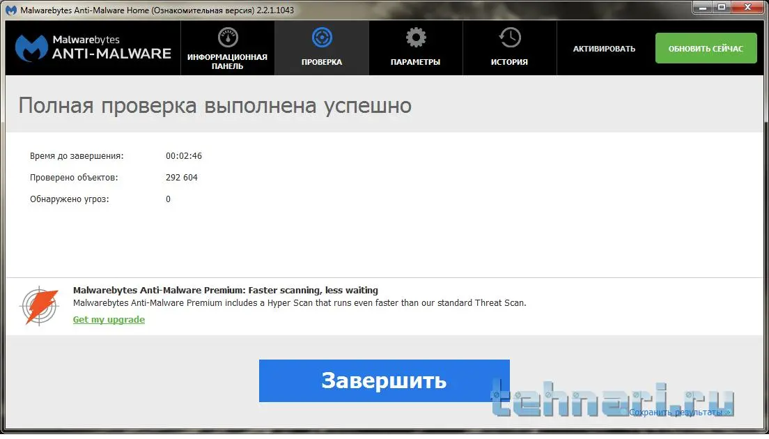

Закройте все браузеры. Запустите UVS под текущим пользователем. В меню: Скрипты---Выполнить из буфера обмена. После перезагрузки выполните сканирование Malwarebytes и выложите полученый лог
Огромное спасибо ..

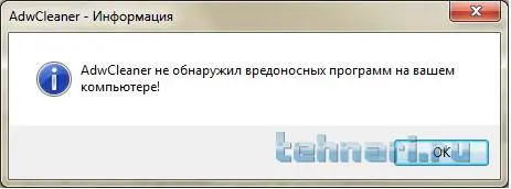

Далее выполните чистку в AdwCleaner. После окончания сканирования снимите галочки с записей Yandex (если таковые будут) и нажмите Очистить.
После перезагрузки выложите логи Farbar Recovery Scan Tool
вот ......

Спасибо огромное ... за решение проблемы .. очень благодарен вам за помощь.
Скопируйте код ниже в Блокнот
Код:
Task: {1F32303E-6348-428C-BF46-8DA5FFD2A92B} - \{A752E06A-8B27-4CFD-9DD7-7A1D5D7EBC3B} -> No File <==== ATTENTION
EmptyTemp:
Reboot:
Сохраните его как файл fixlist.txt в папку с программой Farbar Recovery Scan Tool. Запустите Farbar Recovery Scan Tool и нажмите Fix.
Если проблем больше нет тогда выполните http://www.tehnari.ru/f150/t83677/.
И на этом все!
