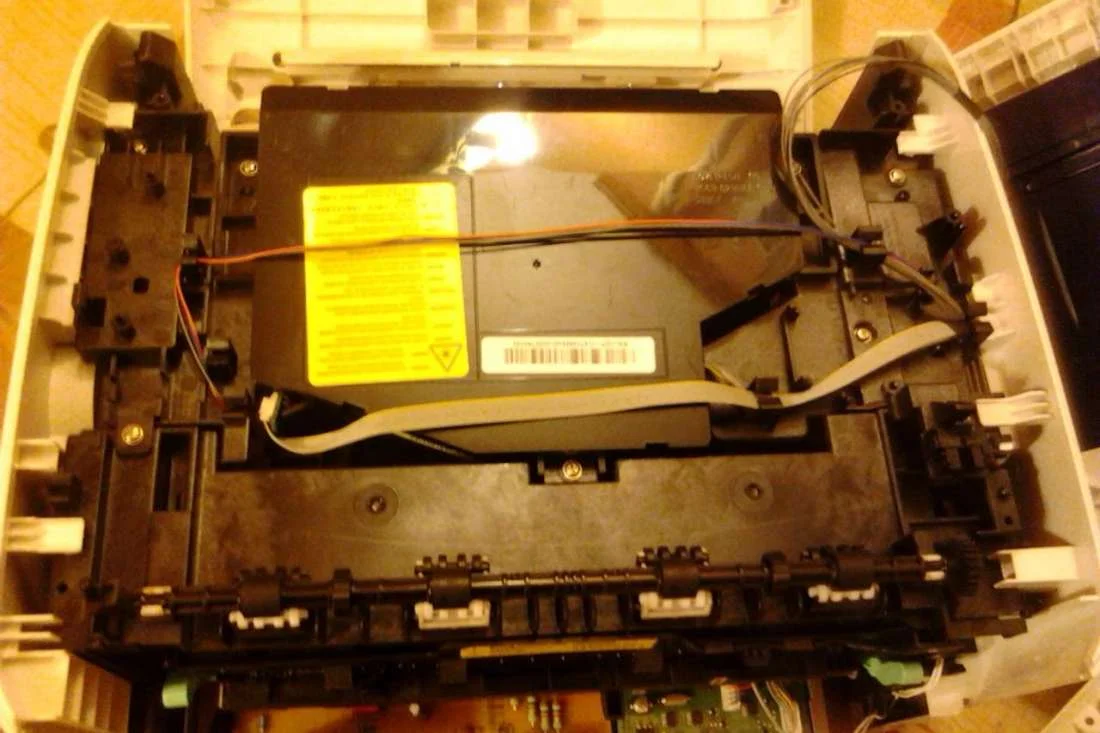

Вопрос в другом. Ведь вал чемто приводится в движение не рассыпится ли вся эта "Движущяя сила" (Шистерни) При демонтаже. Возможно ли будет потом собрать так-же просто как и разобрать?
Движущая сила не рассыпется, не боись.

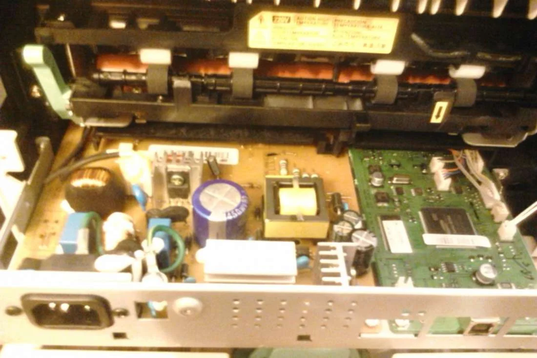

На место печь поставить сложнее, чем снять - шестерни печи и привода должны совместиться, когда будешь ставить, немного покачивай печь, в местах где закручиваются винты печь должна сесть плотно, не люфтить. Насильно не печь не заталкивай!
Ещё при демонтаже/монтаже немного мешает торчащий из печи снизу флажок датчика бумаги, он цепляется за транс и кондёры платы питания, не сломай его.
Спасибо!
Развинтил, печь начала люфтить сейчас отсоединю провода и выташщу

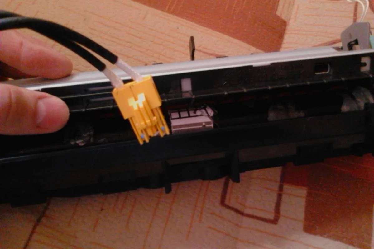

Печку вытащил, а провод питания не отключил. Сидит сатана как влитой даже плоскогубцы не берут. Видимо предется провода резать.
Обложка спокойно снимается! Но для полной очистки надо отсоединить строптивый шнур.
Отсоединил шнур. Чищу. Увидел термо предохранитель.

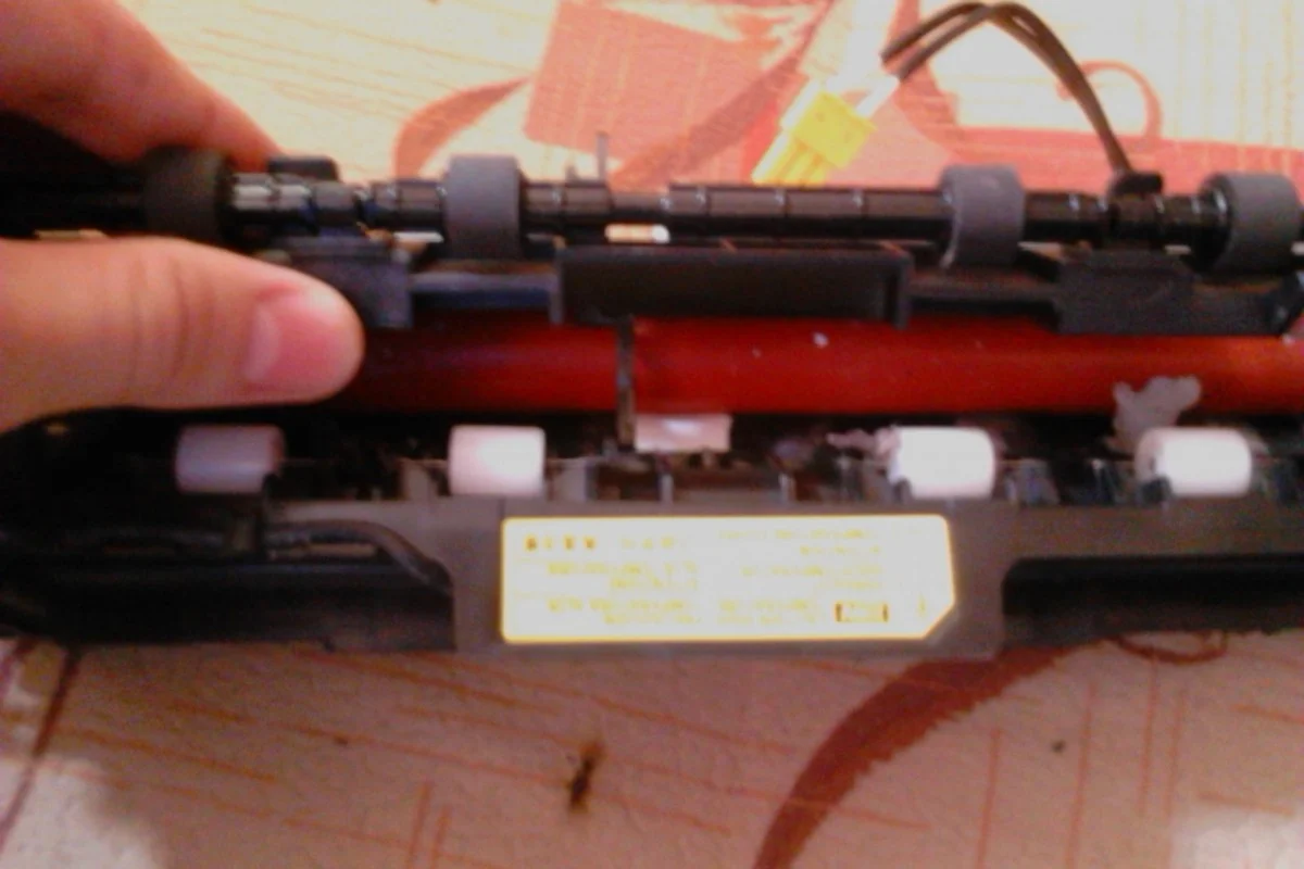

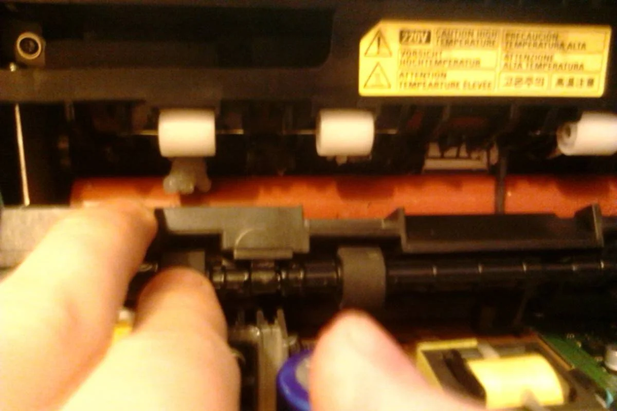

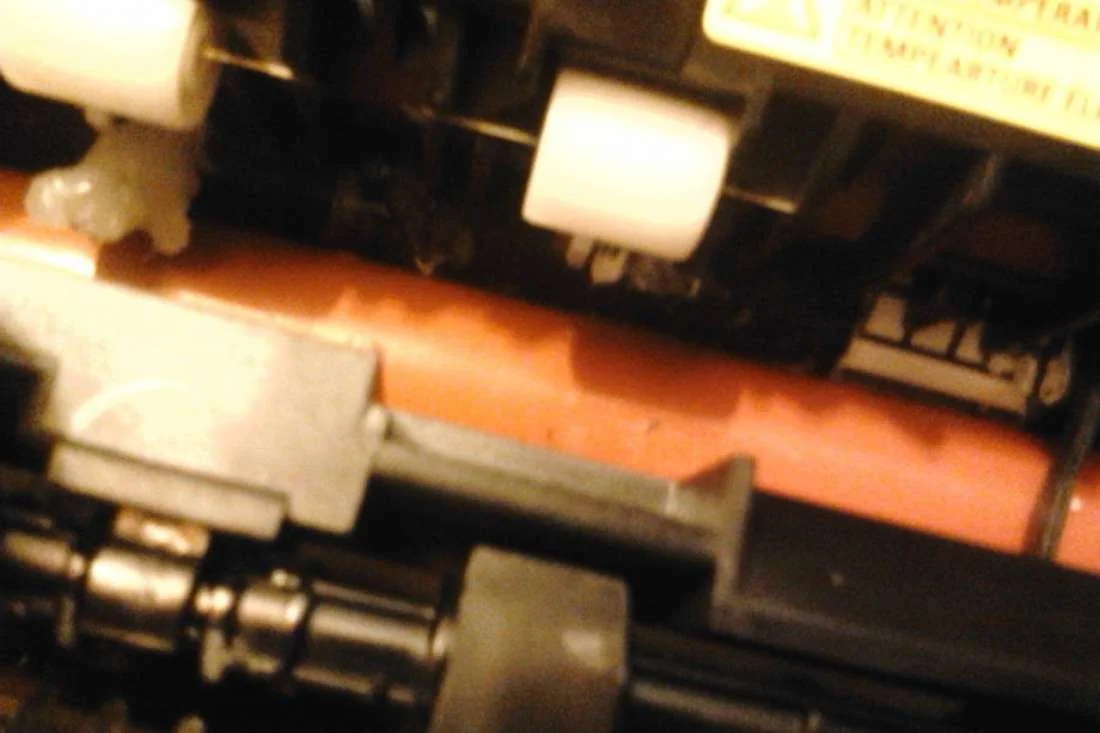

У моего принтера оказалось 2 черных предохранителя, и 2 белых провода которые видимо отвечают за контроль бумаги.
А вот оранжевый валик в скором времени менять придется.

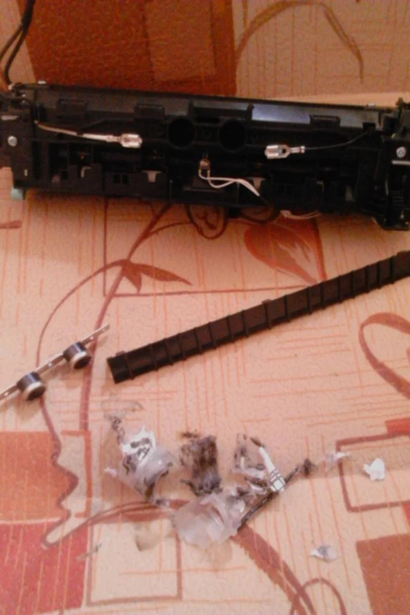

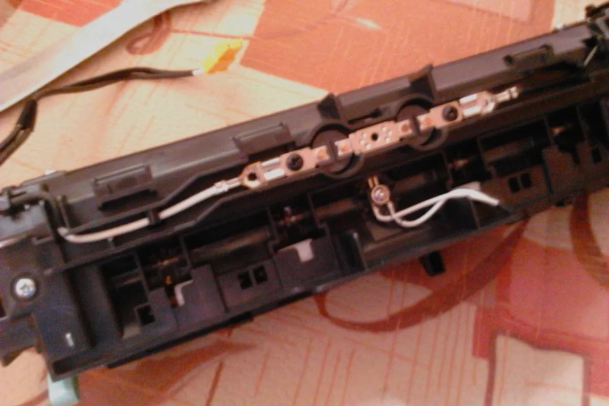

Очистил, вытащил термодатчики (Пробиты)
    66.3 KB · Просмотры: 130
Ударил датчики об стол. Пластины выгнулись и омметр показао 0Ом.
Закручиваю и собираю
Сопротивление нагревателя 6Ом! А ято думал почему у меня лампы мигают когда принтер включен :tehnari_ru_211:
Уррра! Работает! Не полосит, не жует!
Хотя и станные звуки издает но это ииза поврежденного мягкого вала.
Интересно. Кстати Оранжевый барабан продается отдельно?
В некоторых местах съежился. Иногда бывают огрехи в печате.
Который обрезиненый или с лампой внутри? Продаётся всё, места нуна знать. Первый обычно так и называется в прайсах "резиновый вал", второй - "тефлоновый вал".
