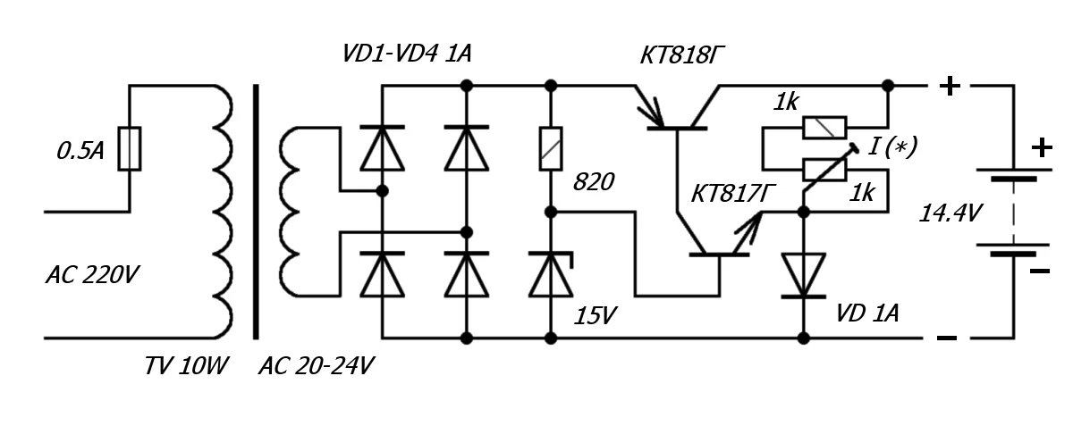

Как зарядить аккумулятор?

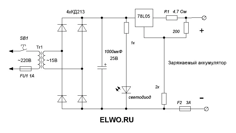

Вот нашел одну схемку.
Резистором R1 устанавливается зарядный ток, на его место поставить переменное сопротивление чтобы регулировать ток и в разрыв цепи поставить амперметр, а вместо 78L05
поставить КР142ЕН12.
Для заряда моего АКБ нужно 0,4А, значит резистор должен быть 30ом.
Я все правильно думаю, подойдет ли эта схема?

подцепи к тому-который регулируется....выстави нужный ток и оставь часа на 3....
снять с зарядки и пользоваться....но учти - если ток зарядки будет меньше требуемого то времени для зарядки нужно больше

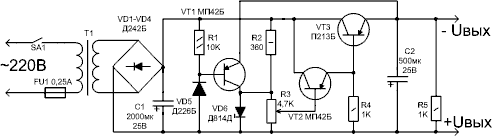

Не, все таки я буду делать зарядник по этой схеме Уникальное схемное решение - Технический форум
Проверенно и как раз подходит! Завтра буду искать детали. Потом отпишусь, что из этой идеи вышло!:)
несомненно George Smith как всегда даёт отличную схемотехнику....очень жаль последний месяц - второй его не видно на форуме
для аккумулятора 4а/ч ток зарядки 0.4а
сжечь такое зарядное практически не возможно,лампочка играет роль ограничителя тока и в случае замыкания просто будет светить ярче

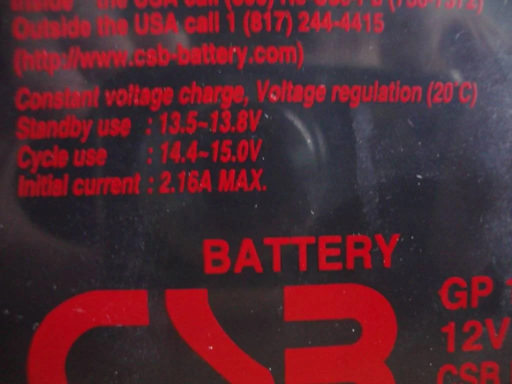

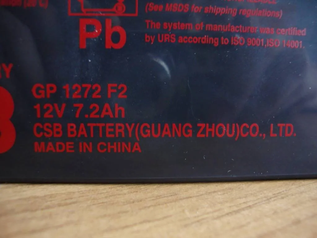

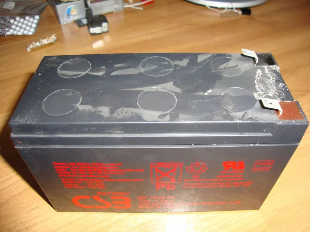

Такс, нашел АКБ от бесперебойника, 12вольт 7,2Ач.
Бесперебойник даже не включается(может быть предохранители дохлые), на клеймах АКБ 2,4 вольта.
Аккумулятор жив?
Фотки сейчас выложу.

заряди...там видно будет..если разряжается быстро или вообще саморазряд происходит..это значит высох электролит...или осыпались пластинки...можно попробовать реанимировать если добавить в банки обычный автомобильный электролит(так чтобы наполнитель был влажный больше не надо) но это оживит батарею не больше чем на 1 -1,5 года потом дорога на утилизацию однозначно

А каким током нужно заряжать АКБ 12в 7.2ач?

запросто....но ток лучше таки контролировать чтобы не был больше чем нужно, пластинки посыпятся иначе....меньше не страшно - просто дольше времени надо для подзарядки
понятно, это значит взять подключить этот БП через амперметр к АКБ?

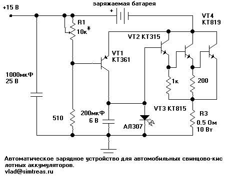

И к стати, чем можно заменить КТ818Г и КТ817Г в этой схеме?
    22.2 KB · Просмотры: 3,577
Вот какие транзисторы у меня есть:
КТ829Г, КТ803А, КТ217А, П215, КТ829Г, КТ815В и еще много транзисторов без названия в корпусах как КТ815. Можно ли какими нибудь из этих транзисторов заметить КТ818Г и КТ817Г?
