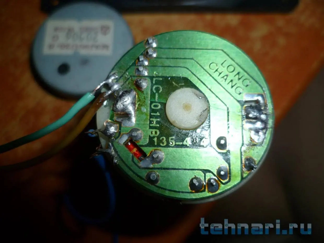

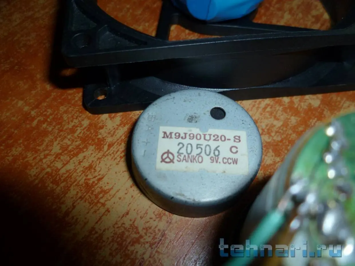

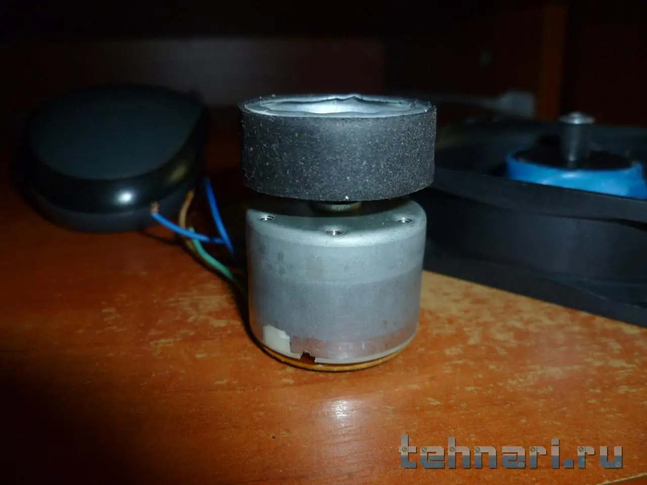

Как заставить моторчик вращаться быстрее?
А если замкнуть выводы "B" и "A" не сгорит ли движок ?
Вот фото)____
Так как у вас четыре вывода и нет внутреннего подстроечника, то как раз на выводах ВА и вешается набор резисторов, коммутацией которых и происходит ступенчатая регулировка скорости. Замыкайте, ничего страшного. Минимальное сопротивление уже впаяно в этой цепи на самой плате.
Повторюсь- можете напрямую на щетки подать питание. Двигатель будет крутить максимально, но пропадет стабилизация, для чего эту схему и вкрячили в мотор.
