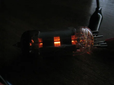

Подрубай на 7V, если влом резисторы искать. Светится ярче будет. По-идее там запас прочности у нити капитальный. Резисторов подходящих можно наковырять в комповых БП. В усилителях тоже попадаются. Комбинировать можно. Например паралельно соединить два резистора по 5 Ом, или последовательно два по 1 Ом. Но учти - от тока накала сопротивление зависит. Нужно расчитывать под конкретную лампу. Я бы просто подал 7V. Лампу всё-равно не жалко. Сгорит - тогда бы лепил резистор. И ещё - греются они не хило. Особенно пальчиковые. Учитывай это...
Проверил... только 7В блок никак не захотел выдавать, тупо глохнет и всё тут:confused: Даже искорку не вышибает.
Перепробовал на 5В - не горит... потом подумал "Какого хрена?:D" и врубил на 12В. И произошло чудо!:eek:
Правда жрёт это чудо, как минимум половину всех ресурсов БП (судя по кулеру хотябы, БП на 250Вт), да и греется нехило, когда наконец сделал удачный кадр, начало потрескивать - вырубил нафиг. Но главное - оно СВЕТИТСЯ!!! :) Всем огроменное спасибо, теперь буду мучаться с резисторами!
Да, кстати, для реализации этого "спецэффекта" в моддинге, наверно, стоит использовать отдельный адаптер для питания ламп, дабы не насиловать БП.

По поводу отключения БП. В этих БП очень шустрая защита от перегрузок. Даже лампочку нельзя подключить, т.к. у неё холодная нить и её сопротивление очень низкое. Разогрется она не успевает. Защита не срабатывает во время включекния компа. БП мягко повышает напряжение, чтоб зарядить все конденсаторы в схеме. В этот момент и нити накала в лампах спокойно прогреваются. Т.е. если не подключать их на горячую - всё должно нормально работать.
Можно ещё термистор заюзать...
