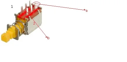

Есть кнопочный переключатель с фиксацией, как на фото, нужно подключить к нему кнопку mute, и чтобы когда она зажата, загорался светодиод. как это сделать из этого??

у некоторых таких переключателей на одной стороне все ножки+ на другой все- это делается с целью уменьшения нагрузки на контакты
Прозвони тестером какие ножки замкнуты при нажатой кнопке, так по виду не скажешь, они разные бывают.
прозвонил...у меня 2 одинаковых(как я считал) разные. в одном 2 прозвонки, в другом 1.
как раз то, что надо! только от паять осталось))
1 и 2 разные дорожки ( но при включения срабатываю оба) средний штирек в каждом ряду это как бы земля или минус- а остальные 2 контакта А и Б на включение и выключение. как то так...
то есть средний штирек и А при включение сработает а при подключение к среднему штирьку и Б , сработает на разжатие выключателя.
Спасибо!
