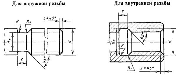

Все просто. Заходная фаска формируется совмещением подач. Место под резбу- да там снимаем минимальный припуск после сверловки. Главное, чтоб наклеп от этой операции не оставался. Далее канавочка и, если нужно- подрез торца отверстия от сверла (опять нет чертежа, чтоб дельно советовать).
Примерно как то так
И теперь только правим резец, который тупится не сильнее, чем другие резцы.

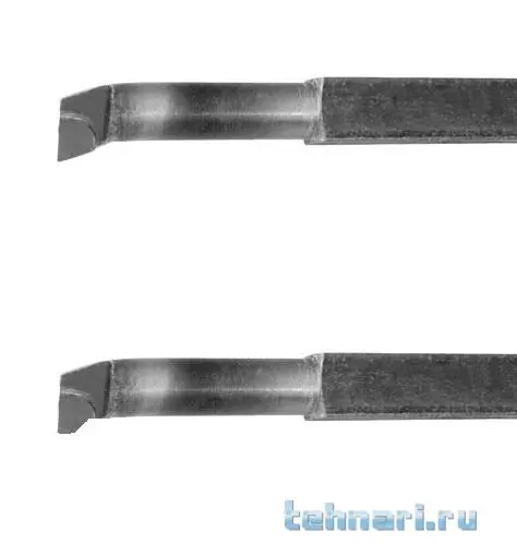

Андрей, спасибо, реально :wo: такой резец есть, под канавку, судя по фотке, его не сложно заточить будет.
Я себе делал ежа - кассеты с насверленными глухими отверстиями, в которые вертикально помещал резцы, и брать удобно и видно сразу форму режущей части.
Типа как подставки под зубные щетки?
Как технолог по образованию и как токарь по профессии скажу одно- выходные фаски, не смотря на свою простоту имеют сложный контур. И радиуса и фаски там необходимы для жесткости соединения и снятия напряжений при термообработке (если она есть). Без радиусов там все просто отломится довольно быстро. Острые углы- самые слабые места. Поверьте- я не хвалюсь своими дипломами.
Здесь нужно понимать, что заточник не точит токарю резцы. Тем более токарю-универсалу, кем пытается стать DiM. Максимум, что он сделает- заточит специальный фасонный резец, который придумает ваш технолог для какой либо операции. Но обычно токаря редко пользуются такими резцами в виду их большой длине режущей части из за чего часто происходит вибрация и следовательно не достаточная точность и чистота обработки. И, соответственно, токарь формирует заданную поверхность доступным ему способом в соответствии со своей квалификацией и опытом. Следовательно к наждаку идет сам токарь, а ни как не заточник.
Кстати, Дмитрий так и не сказал, чем он режет резьбу.
Да, канавка с радиусом. Заточников нету, все сам :( Резьбу планирую резать метчиком, резьба 24, шаг полтора.
Не спорю, галгельные радиусы необходимы везде. Согласен что профили выхода резьб бывают разные. ТС конечно, по хорошему, надо предоставлять техническую задачу хотя бы с эскизом детали или места обработки, чтобы понять что именно нужно.
Типа того что на фото, только с отверстиями большего диаметра, по размеру оправки резца по диагонали.
Млин, офигенно!!! Я пока этим не заморачивался. Просто понял что в шкафичке их хранить не удобно. Нагружаешь в два ряда, полку вытаскиваешь ища нужный, бицуху реально прокачать можно за целый день. не только себе вытаскиваю, один подойдет ченить попросит, второй и т.д. Поэтому в последнее время не заморачиваюсь, просто кучу на станке сверху где воду включаешь складирую. но тут засада, был конкурс, приехали ребята из другого города, поэтому мастер попросил поаккуратнее все разложить, а вернее убрать! А кудаж я это все уберу, тумбочка лопнет нафиг. Ну и убрал в станок, атм снизу как у печки дверка открывается, пока туда свалил, в понедельник все поднимать надо будет.
