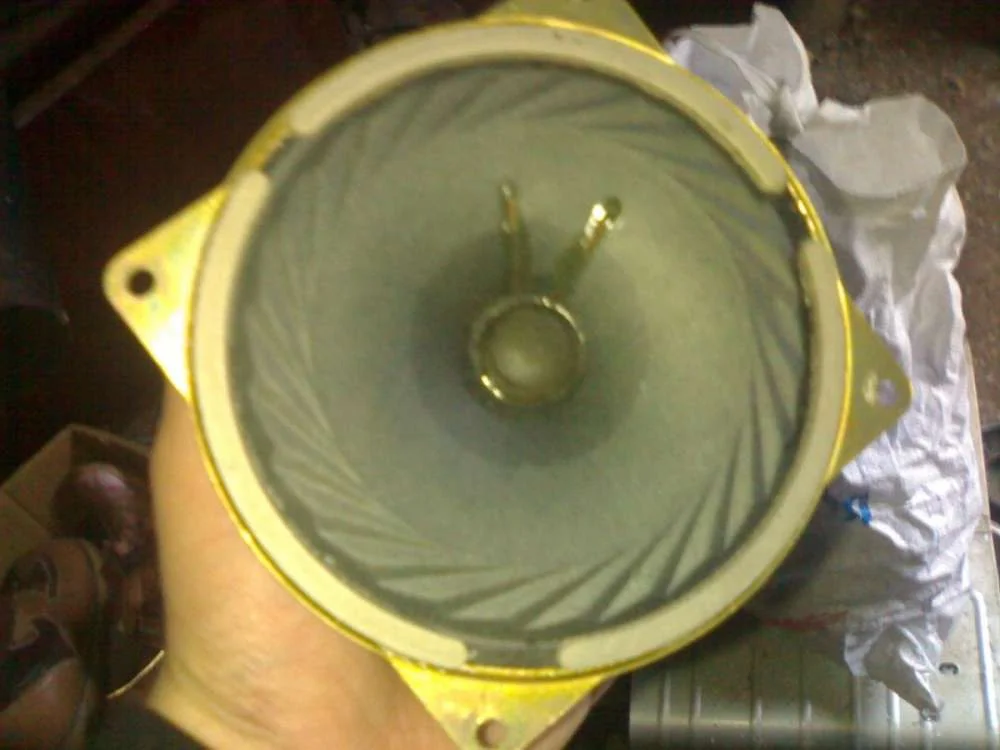

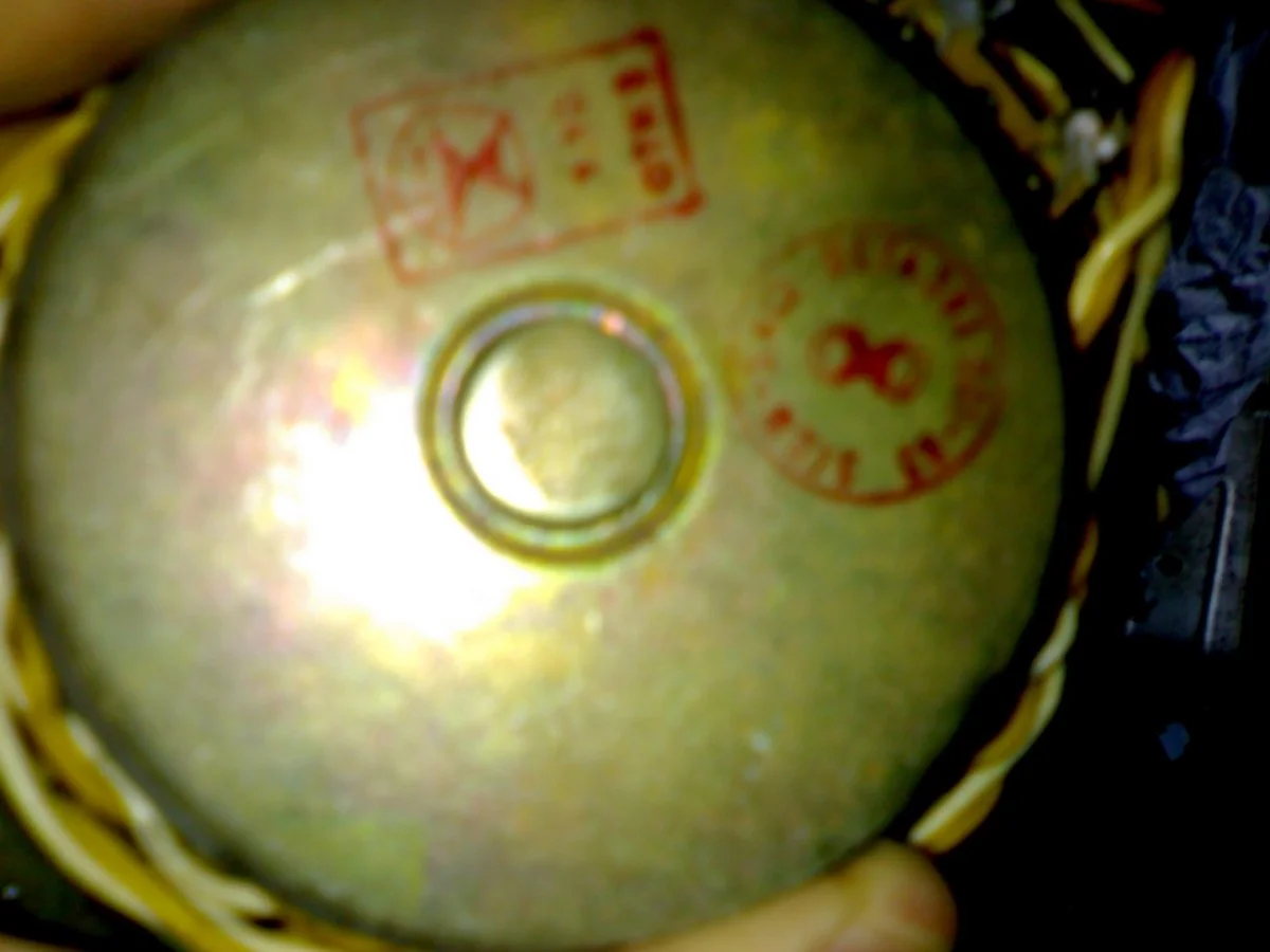

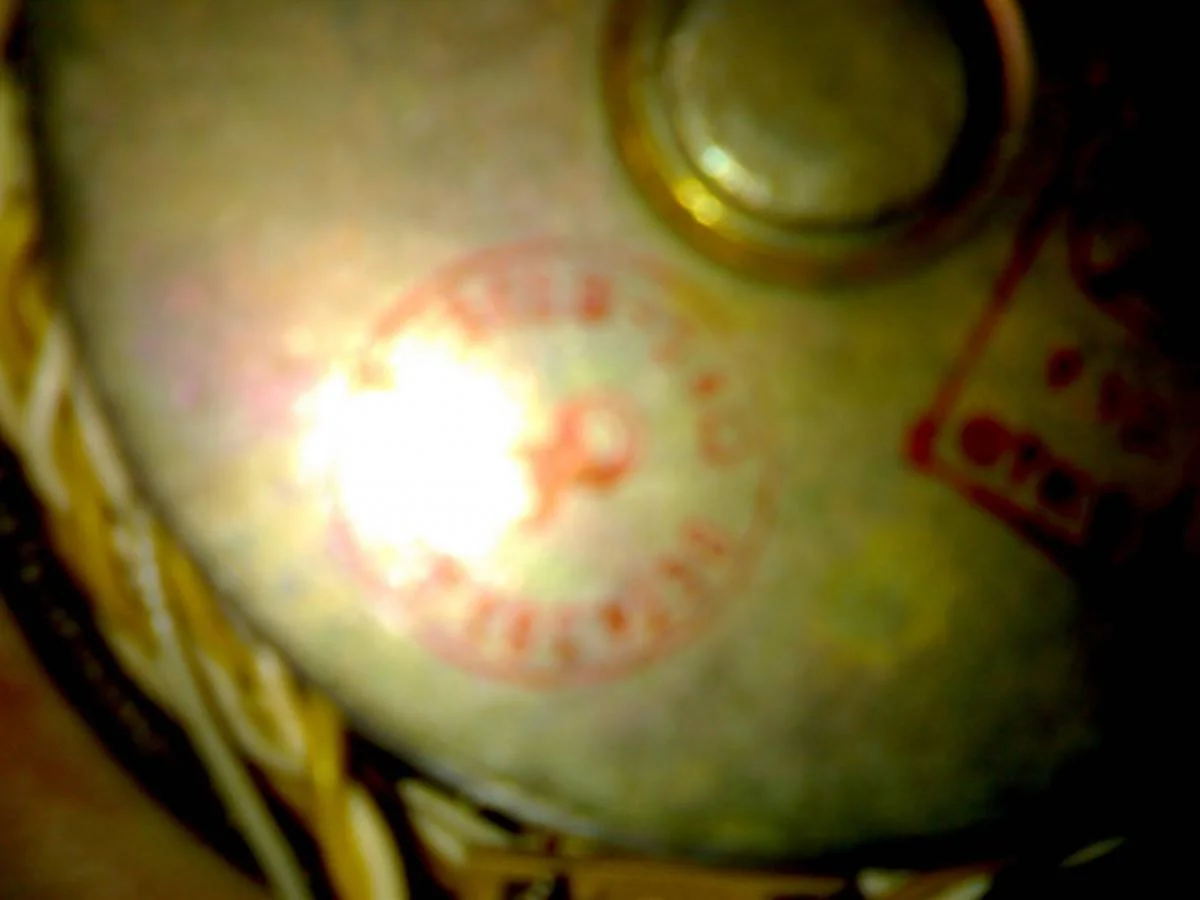

нашел дома 2 советских динамика на них написано 5ГДШ......сколько они ОМ???и можно их подсоеденить к TDA1558Q?????скажите пожалуйсто......динамик на фото!!!!

Это 5ГДШ-5-4.
нет этот динамик долго с тда1558 не пропоёт! он 5ватт а тда 22качает! :) но если не громко слушать то пойдёт!
Это динамик 5-и ватный, а ТДА 1558 даёт на выходе 22
Если хочешь узнать на практике что такое P.M.P.O., то можешь подключить их к ТДА.
a сколько ом их сопротивлeниe?
Если подключу к ТДА1558 он утихо будeт рaботaть?или что?
Нет они будут громко играть, но не долго.
Динамики 5ГДШ-5-4 широкополосные,от100гц до 12500гц,сопротивление 4ом,чувствительность 92,5дб.Звучание близкое к естественному.Если использовать как широкополосные,достаточная мощность 5ватт.Очень здорово звучат в открытом оформлении(задняя стенка с отверстиями)
Если добавить этому 5гдш еще НЧ и ВЧ то будет неплохая трех полоска.
ети динамики использовались в телеках
Эти динамики использовались в кассетном магнитофоне "Весна-212стерео",лично поснимал несколько пар.
Согласен с Виктором ТВ , эти динамики тоже стояли в моей Весне-212, очень хорошо звучат- я бы даже сказал очень прозрачный звук
А если к TDA1558Q подключать, то через последовательно подключенный резистор?
Резисторы нельзя на выходе ухудшается демпфирование.

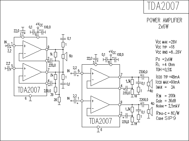

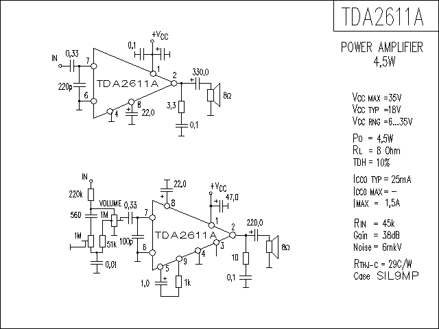

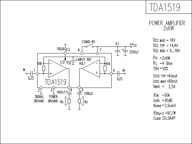

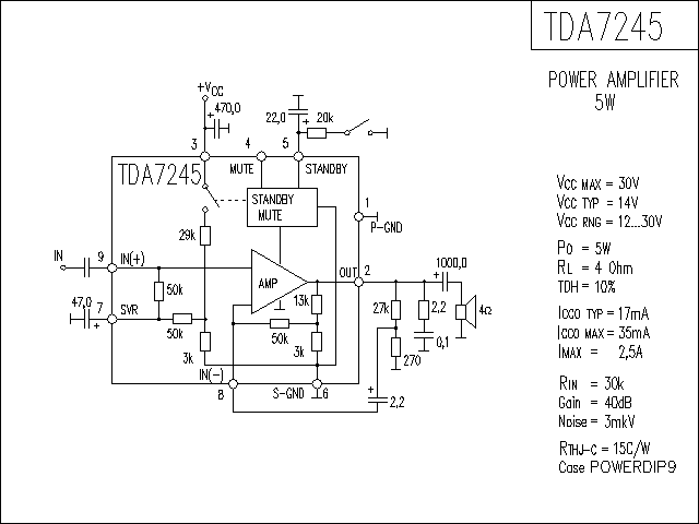

А можно с такими усилителями использовать эти динамики? с какими лучше?
tda1519, tda2007, tda2611a, tda7245

Tda1519 пит. 14.4 вольта в самый раз для 6гдш.
5ГДШ, у меня просто такие же.
А там power ground больше ни к чему не цепляется, а земли входного и выходного каналов соединяются с signal ground?
Вывод 3 - supply voltage ripple rejection - куда цеплять?
