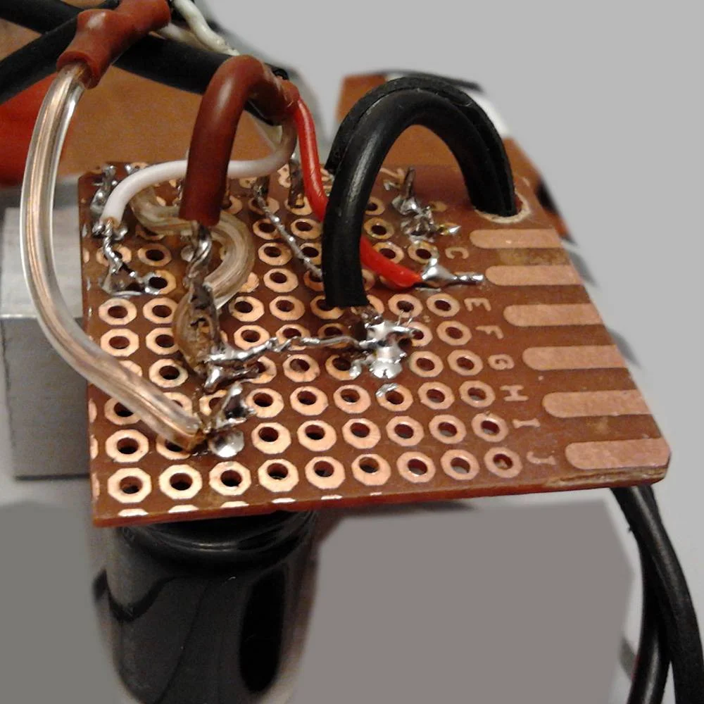

Осилил-таки TDA1519B! не знаю, что в прошлый раз не заработало, в этот раз все фурычит. Собирал специально "на соплях", чтобы потом можно было легко отпаять, - теперь, убедившись, что все работает, со спокойной душой перепаяю нормально.
Схему удалось собрать на макетной плате размером 9x10 "отверстий", но можно и меньше. Замечания к стандартной схеме: не понятно, зачем отдельно вынесена земля сигнальная и "питательная", между 7 и 8 включатель звука - надо замкнуть.

Еще фотки, более высокого качества, собираю, типа, по-нормальному.
