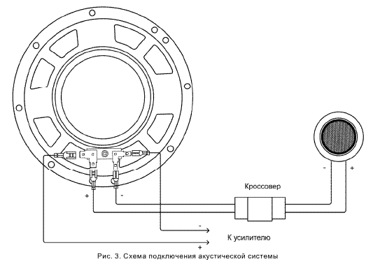

А что делают кроссоверы?
делят звук на нч и вч да и чтобы просто динамики не сгорели.
Что разве где них нельзя?
ну ёмоё. без них нельзя динамики сгорят. да и кроссоверы ( фильтры ) идут в комплекте с динамиками, или просто впаян конденсатор на проводе пищалки . но когда будете брать динамики уточните у продавца как подключить динамики к усилителю.
у дешевых твитеров нет полноценного кроссовера, используется фильтр первого порядка-то есть конденсатор который отсекает НЧ частоты и ВЧ динамик не насилуется широкой полосой а играет только ВЧ
не дочитал, обор уже об это сказал)))
как сгорят? если провод от пищалки отвалится что ли?

да не сгорит он, кроссовер не режет Ватты он всего лишь отрезает не нужные частоты, просто без него на ВЧ динамик будет идти широкая полоса с басами и СЧ, в итоге он будет пытаться играть и их, по мере своей возможности, а так как он предназначен не для этого, просто со временем начнет хрипеть
