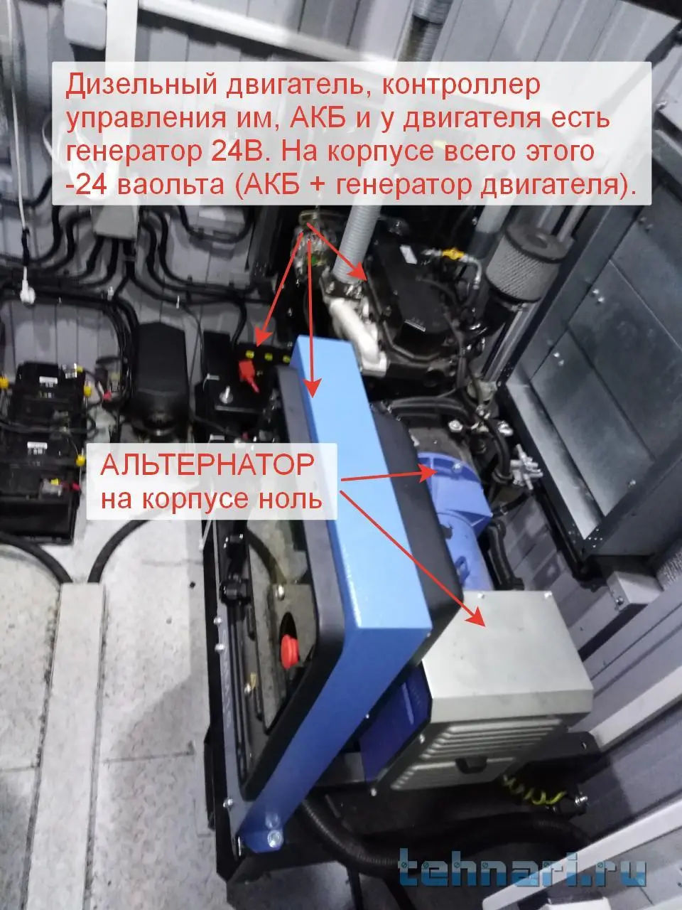

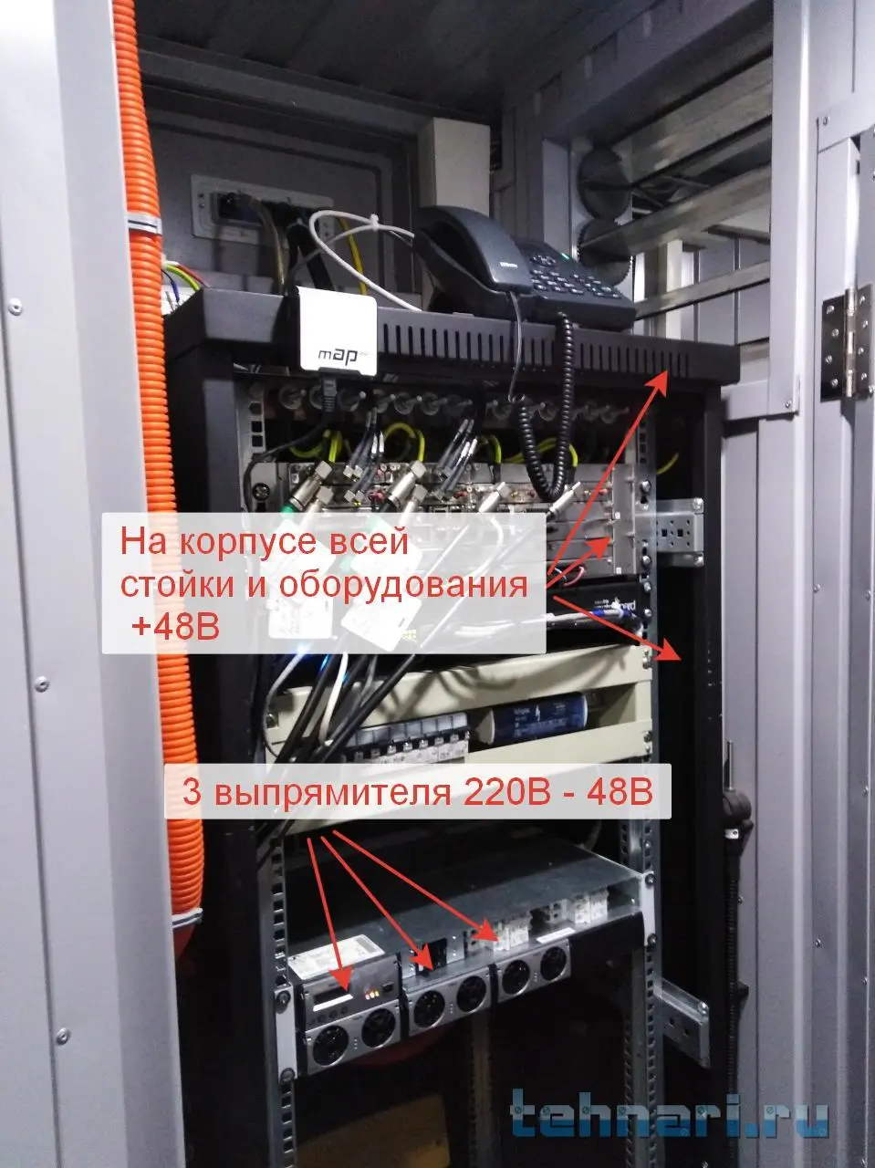

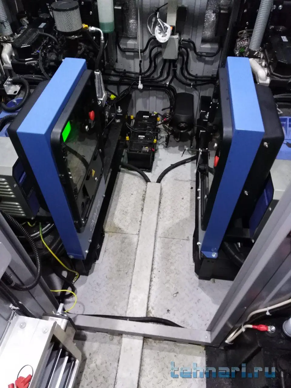

Добрый день Технари!
У нас реализована следующая схема в электропитания (во вложении), и иногда появляются всяческие аномалии, например очень быстро высыхают АКБ ДГУ. Хотелось бы услышать Ваше мнение, какие сюрпризы могут быть при общей земле (корпус контейнера в котором все установлено) разных источников электричества? На схеме нарисованы трансформаторы, да на самом деле все преобразование идет только через трансформаторы и в последствии выпрямители.
Да, и в контейнер 2 ДГУ (работают поочередно).

Батареи сохнуть могут от плохого их качества скорее всего. В оборудовании связи всегда заземляется плюсовой вывод источников питания, это сделано для уменьшения коррозии кабелей
Про АКБ - пробовали разные, в разном ценовом диапазоне, разных производителей и разного года производства (свежие и не очень).
Про +48 - для чего это все понятно сделано, вопрос чего можно ожидать?
У нас реализовано все в одном контейнере, а обычно генераторные установки располагают отдельно от оборудования (контейнера) связи.

АКБ не голевые и не АГМ, обычные обслуживаемые свинцово-кислотные.
Необходима полная монтажная схема с указанием электрических и технических характеристик проводников и соединений в схеме. Подробная и с фото каждого соединения. Схема электрическая должна быть привязана к схеме монтажной.
Это сложно, но другого пути найти причину нет. Из одного блока демонтируется электрический и другие жгуты, включая все болтовые соединения в неразобранном виде и разъёмы. Затем можно будет последовательно проверить качество монтажа.
Сохнут из-за выкипания электролита. Перезаряд и кипение. Или из-за очень большой температуры в помещении. Другие предпосылки для этого мне в голову не приходят
