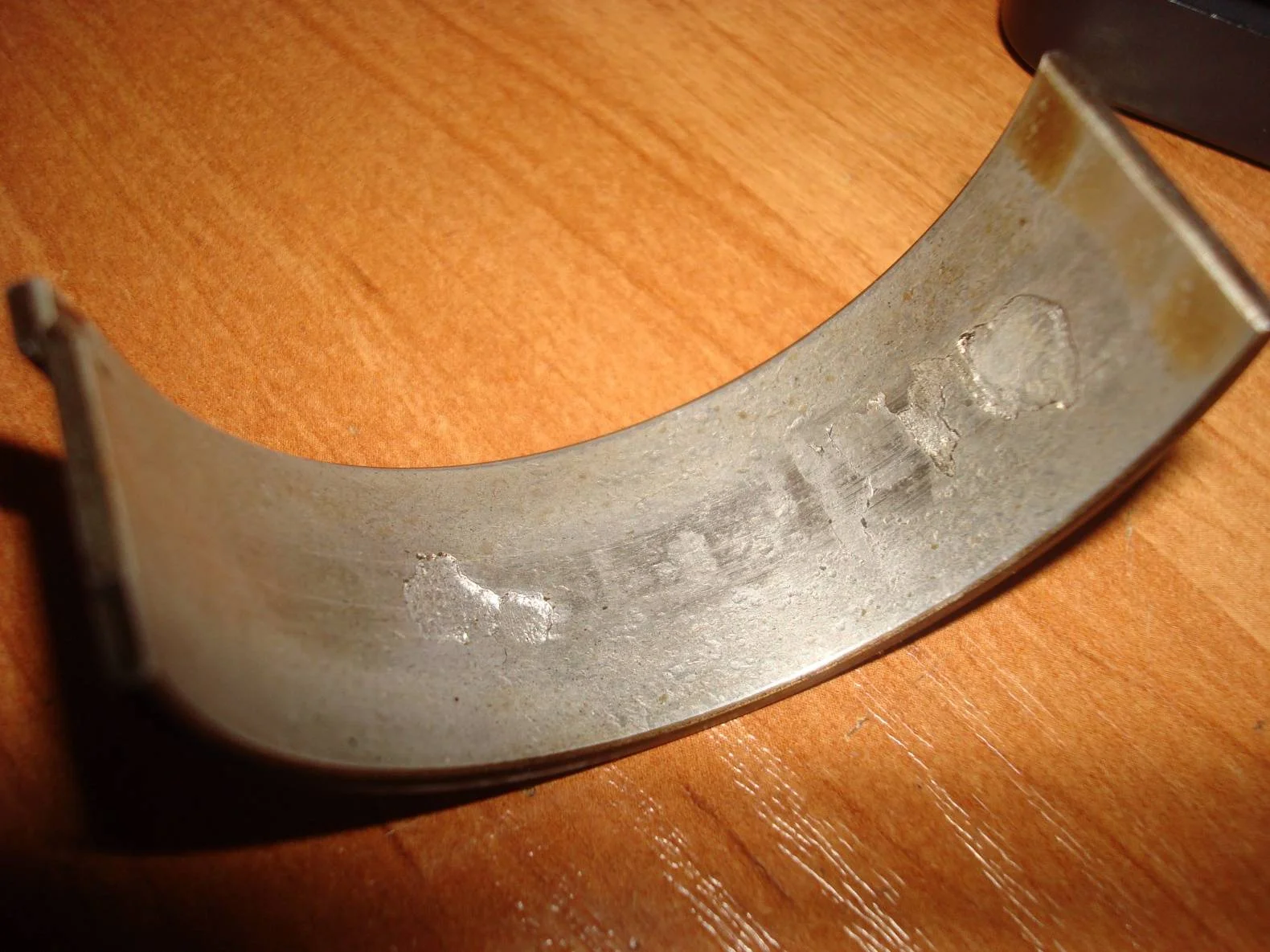

этого не требуется,уже промеряли сказали что отличный вал...
Какой отличный, если вкладыш задрало??! Или шейка овальная, или биение вала. Надо на призмах смотреть.
Вал точить однозначно!
...если, разумеется, не хочешь вскорости снова мотор дербанить.
Не, Дим, не всё так однозначно, я когда у себя такое увидел, первая реакция была аналогична твоей, глаза на выкате, в голове мысль: менять коленвал! Когда закинули на стенд, замеряли, оказалось что можно разве что шлифонуть чуть его. Это на вкладышах даже не задиры, а как вроде разъело олово (типа как в головках/блоках вода "выедает") :)

дед сказал что он мог быть таким купленным или просто брак такой,лично я не вижу закатанного куска,тем более что там глубина хорошая да кусочки приличные такие...вкатанного материала нету,да и ямки выглядят как будто так и отлились...
хотя видно маленький кусочек...
    193.7 KB · Просмотры: 81
то что на фото - это простой брак, при нанесении мягкого слоя попал воздух.

сколько прошёл движок на этом вкладыше?...
Андрей (Дюшес), это не задир. Это питтинг, причём не самый криминальный. Хотя вкладыш немного заполировало уже. А ты написал, что задир! :)
В данном случае я согласен с Васей. Осмотреть шейку на предмет задира и можно даже чуть-чуть (очень осторожно) пошлифовать от руки (погладить) шейку самой нежной шкуркой, не зажимая вал, чтобы не нарушить геометрию шейки.
От себя добавлю - что бы снизить вероятность царапин от шкурки, берём солярку/масло и окунаем туда шкурку, после этого берём кусок алюминиевой трубки, и интенсивно трём нашу наждачку об алюминий, далее "забитой" шкуркой принимаемся за коленвал. :)
Абсолютно верно, Василий. :) Я тоже соляркой мочил. :) А вот насчёт искусственного старения шкурки мягким вязким металлом не догадался. :) Хорошее дело. :)

я тоже думал что это брак...66 тысяч отходил двиг

спасибо,посмотрим что можно будет сделать...)
