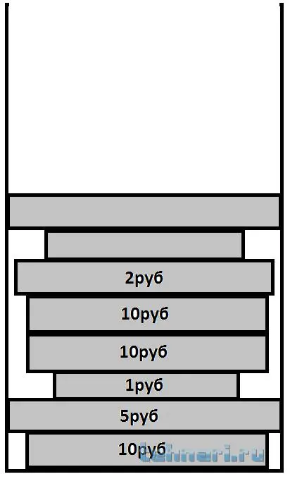

В голову пришла идея о создании прозрачного цилиндра, в который я буду закидывать гору монет, и какой-то оптический датчик проанализирует диаметр каждой монеты, чтобы Arduino понял, каков номинал этой монеты, суммирует номиналы, и узнает, сколько рублей в этой горе монет.
Теперь вопрос: какой именно оптический датчик мне нужен, и киньте, пожалуйста, ссылку для покупки. Спасибо

Ну, во-первых, вам нужно расположить цилиндр наклонно, например, под углом 45 градусов. Чтобы монеты ссыпались в одну сторону и имели чёткую базу внизу. Тогда вам потребуется всего один датчик. В вашем случае нужно определять положение двух сторон монет. Как слева, так и справа.
Ок. Спасибо. Лучше под наклоном, конечно. Не подскажите, какой именно датчик нужно взять?

Думаю, что вы задумали очень сложную систему. Судя по тому, что у вас исходное оборудование- цилиндр, значит, количество монет не такое, как в банке. И пользоваться вы будете этим устройством эпизодически.
Отсюда встречное предложение- не нужно определять размеры монет, а сделайте своего рода "сито" по размеру монет разного достоинства и храните откалиброванные монеты в своих кучках. Через щель нужного размера. Посчитать КОЛИЧЕСТВО в каждой можно уже более простыми оптическими устройствами. Например, пропуская в наклонном лотке и освещая поверх, с определением световых вспышек с противоположной. Там будет стоять фоторезистор с формированием чёткого импульса триггером Шмитта и десятичным ( двух- трёх разрядным) счётчиком и дешифрацией на индикаторы. "Сито" состоит из наклонной поверхности со сменяемой пластиной со щелью. Начинать сеять нужно с монеты наименьшего диаметра. , по окончанию, менять пластину на большую величину щели. И так до самого большого.
Не пролезшие в малую щель монеты сваливаются назад в накопитель .
Второй вариант калибровки монет по диаметру:
Наклонная поверхность с отверстиями внизу, разного диаметра, начиная с наименьшей. Последнее отверстие- максимального диаметра. Монеты сползают по этой плоскости, и проваливаясь в отверстия, попадают в свои накопители, и хранятся отдельно. Считать монеты, пропуская через наклонный канал, освещая с одно стороны ВНИЗУ, считая вспышки датчиком на противоположной стороне. Тогда положение счётного устройства будет стоять стационарно и не зависеть от размера монет.
