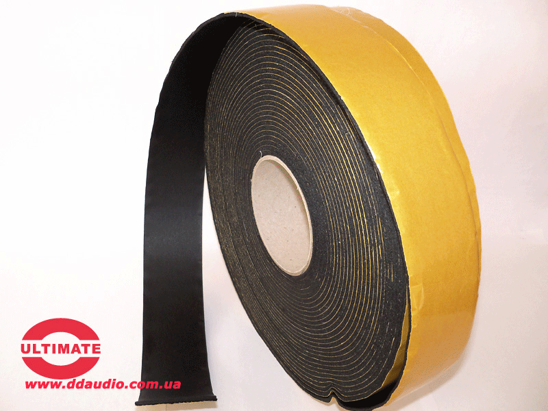

можно изнутри приклеить на гипсокартон один слой автомобильной шумоизоляции, но цена не обрадует, и на пол под профиль наклеить вот такое, шумоизоляционная лента
    239.6 KB · Просмотры: 101

Пенопласт в разы хуже по звукоизоляции чем Изовер, городили в офисе перегородки из всего что было, лучший резалт - деревянный каркас и минвата(плотная, грязнозеленая, а не пухлая желтая урса). Металлический профиль здорово "звенит", если его не проклеивать демпферной лентой, почти наполнитель не влияет, пенопласт, тож, как барабан.
