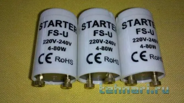

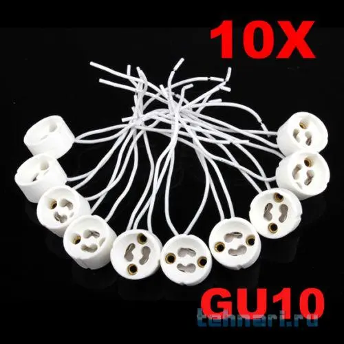

подскажите подходит ли цоколь GU 10 для стартеров галогенных ламп ?

Галогенным лампам не нужен стартер :)
для люминесцентных ламп надо
Цифра "10" после "GU" - расстояние в мм между центрами контактов. У стартера, согласно ГОСТу, это расстояние от 12,5 до 12,9 мм.
