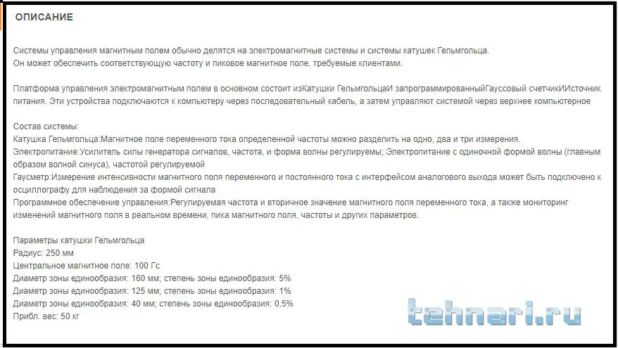

как называется устройство (есть ли такое вообще), которое генерирует высокое электромагнитное поле вокруг себя на небольшое расстояние (10-20см)?
А вот такая прибамбаса ...
