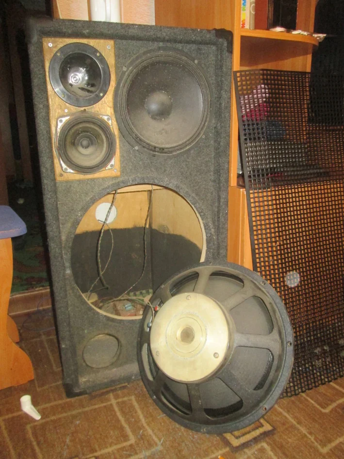

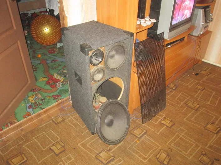

Здравствуйте! Помогите определить мощность колонок. ни где ни каких обозначений нет. Хочу купить к ним усилитель, а какой по мощности брать не понятно. Буду признателен за любую инфу по теме!

На фото-САМОПАЛ. Думаю 2х50 ему будет в достатке. Меряй сопротивление НЧ головки и по нему и подбирай УНЧ с выходом на такое сопротивление.

Фигасе! Кто то концертники решил замутить в домашних условиях :)))) Ну положим у 15-ти дюймовок вроде мощность в районе 250 ватт, по крайней мере программная. Так что по RMS можешь смело брать 2 по 200 вт. В принципе колонки слабым усилком спалить даже легче (клиппом). Так что если гонять думаешь их по максимуму, бери правило работников сцены, что усилитель такой же мощности как колонки, а то и процентов на 10 больше (чтоб не клиппировался сигнал и ты не жег динамики постоянным напряжением). :trio:
Достались можно сказать на халяву по 500р. за штуку. на радостях не поинтересовался их мощностью. потом контакты с продавцом были утеряны. а щас вот сижу и голову грею. хочу использовать при проведении мероприятий. Спасибо за ответы! хоть что-то проясняется
Подсоединил к муз. центру айва, на нем написано 6 ом, 100х2 rms Но слышу что у них есть еще запас по громкости...

Есть есть и не хилый, поверь :) Можешь померить сопротивление НЧ головки, чтобы ориентироваться какой усилитель тебе брать. Мощность то на них указана на конкретное сопротивление. Но это как бы профессиональные колонки или закос под них. Так что смотри и усилители НЕ бытовые на них. Что то типа из "RELOOP Dominance" можешь глянуть. Но вообще их очень много всяких.
vlbo благодарю за советы. многое стало понятно. сопротивление замерю и займусь подбором усилка.
