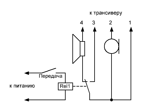

народ подскажите какое выбрать реле и как подключить чтобы при замыкании кнопки на общий контакт включался микрофон и отключался динамик, схему прилагаю

а при отпускании кнопки наоборот, включался динамик и выключался микрофон

можно использовать любое - нормально замкнутое или нормально разомкнутое, главное, что бы реле было переключающимся и соответствовало тому напряжению, каким будешь им управлять
Кстати, если это для трансивера, то, возможно, можно использовать реле, которое коммутирует антенну, может там есть свободные группы.
Скорее всего, достаточно одной переключающей группы, которая будет подавать питание на приемник либо передатчик.
Если мощность нагрузки более-менее значительная, стоит параллельно контактам реле поставить конденсатор малой емкости для исключения помех.

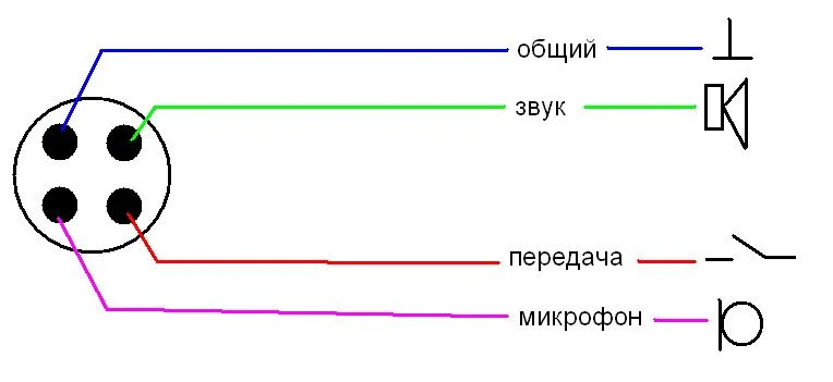

да для трансивера, алан 100+, вместо штатной тангенты нужно подключить гарнитуру, про питание можно побольше? рация питается +12в, и можете нарисовать какие контакты куда?
Какая у вас гарнитура?
Для прямого подключения она должна имет переключающуюся группу
Судя по всему, вопрос и состоит в том, чтобы приделать реле к гарнитуре, и подключить все это к трансиверу?
Вот так хотите?
Тогда реле действительно любое, на напряжение катушки 12В, достаточно одной группы на переключение или одной нормально-замнкнутой и одной нормально-разомкнутой пары контактов.
