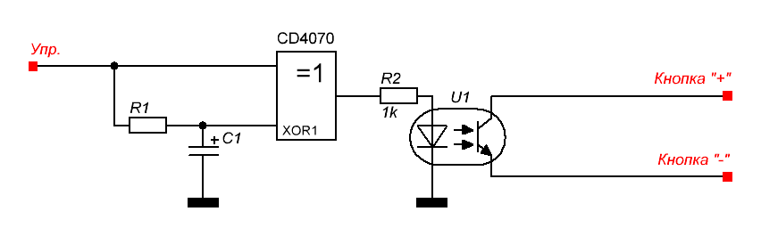

Добрый день! Подскажите, пожалуйста, есть ли какое-нибудь реле, которое включается на заданное время при подаче питания и при отключении питания снова включается на это же время?
Допустим, на два контакта приходит постоянное напряжение, на третий- подается/отключается напряжение (сигнальный контакт). К примеру, стоит конденсатор, который изначально заряжен, при появлении сигнала - разряжается, замыкая реле на нужное время, потом реле разомкнулось, конденсатор зарядился. Сигнал пропадает, конденсатор вновь разряжается, на время замыкая реле и снова размыкание и зарядка конденсатора и тд.
Суть в следующем:
Хочу поставить в машину (Opel Astra H) планшет на Android вместо бортового компьютера. Из планшета вытащить батарейку в целях безопасности и подключить питание напрямую от аккумулятора машины. В выключено состоянии планшет практически не будет ничего потреблять. Чтобы включить планшет, нужно зажать кнопку, но он будет убран в торпеду и доступа к кнопке не будет да и выносить ее и нажимать каждый раз вручную не хочется.
В машине есть контакт, на который приходит питание при включении магнитолы, либо зажигания. К этому контакту хочу подключить реле, которое бы замыкало кнопу включения планшета на 4 секунды при появлении напряжения и так же замыкало эту кнопку на 4 секунды при потере напряжения на этом контакте.
В первом приближении так:
Время выдачи импульса подбирается емкостью С1 и величиной R1. Если управляющий вход по умолчанию болтается в воздухе, то надо позаботиться о разряде С1 после снятия управляющего напряжения.
А это ничего, что в бортовой сети а/м напряжение 12-13,8 В вместо положенных 3,6-4,2 В, так еще и прыгает до 80 В? Подозреваю, что планшет не вынесет такого издевательства.
Николай, ну раз человеку проще переделать питание и поставить хитрое реле, чем просто вывести двумя проводками кнопку на панель - флаг паяльник ему в руки :))
Андрей, просто человек даже не подозревает во что вляпается с переделкой питания.

Андрей, ты невнимательно прочитал ТЗ. Человек хочет избавиться от АКБ вовсе. А это почти нереально. К тому же, не каждый стаб способен работать в а/м. Он д.б. расчитан на входное напряжение не менее 30 В и иметь ФНЧ по входу.
На TL431 сложно собрать? До 36 вольт она сама.
