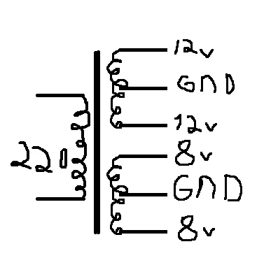

Какую МС выбрать с таким трансформатором?
xXxPanasonicxXx
8 Авг 2011
521
6
Имеется трансформатор из системы Defender orchestra s30, на нем написано следущее: 12v x 2 (1 ампер) 8v x 2 (1 ампер). Какую МС этот транс потянет? Желательно стерео МС))) хотелось бы усилок на 25-30 ват на канал
    7.7 KB · Просмотры: 118
Ближе к реальности, 24*1,28=30, по 15 вольт на каждом плече.
30 вольт 1 ампер = 30 ватт для этой обмотки, грубо прикинув КПД МС, подойдет любая, выдающая до 20 ватт на выход (по 10 ватт на каждый канал).
В итоге стерео по 10 ватт на канал. Можно взять две TDA2030A как самые доступные и копеечные.
То же самое можно посчитать для второй обмотки, там мощность несколько меньше будет.
