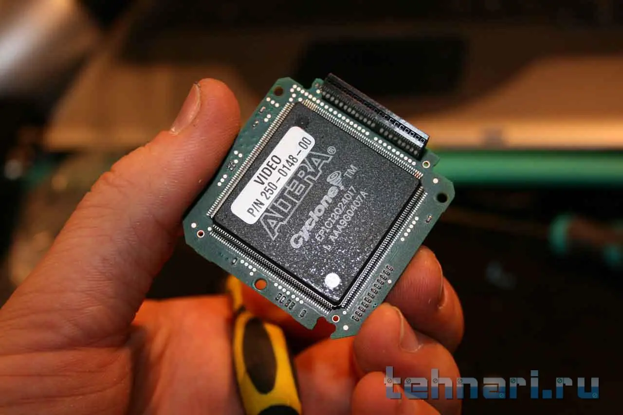

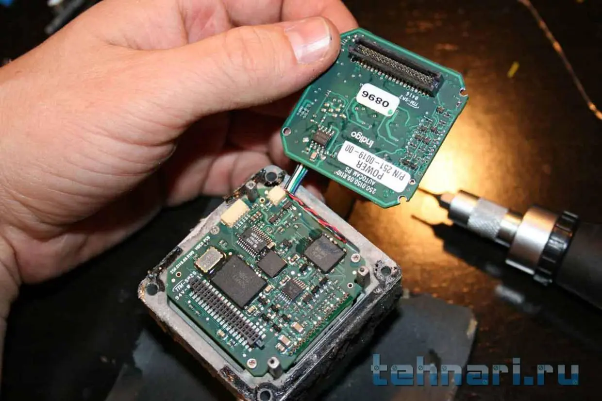

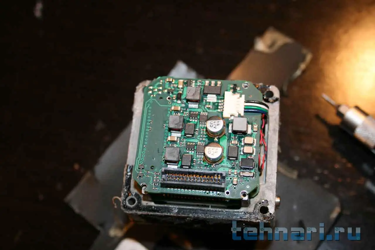

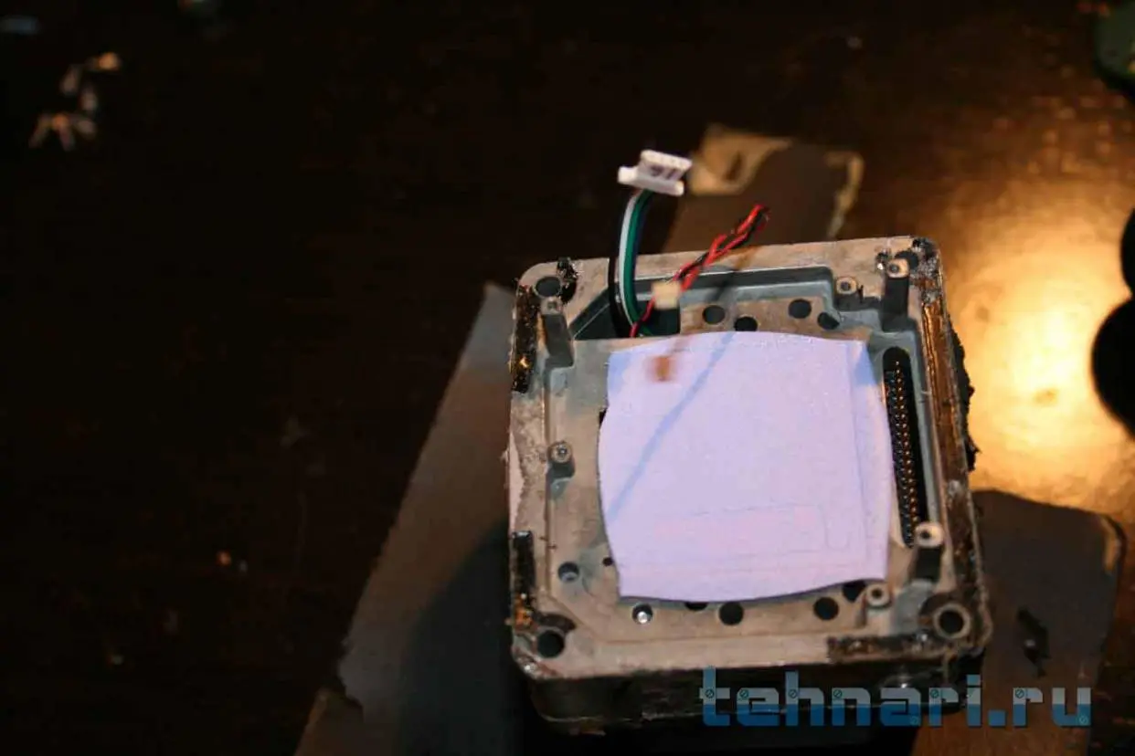

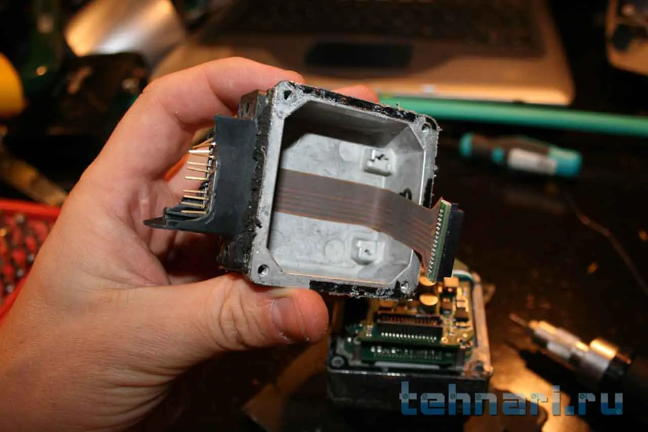

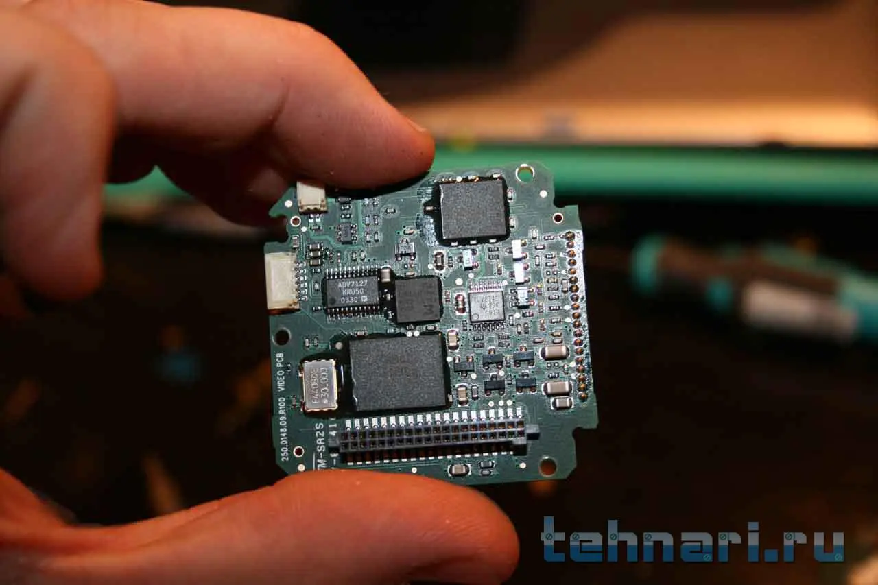

Кто разабрался как заставить ее работать.
BMW Night Vision Kamera
Teilenummer:66549141606
Возможно , вот эта информация поможет разобраться .
Посмотрите эти фото.
    53.3 KB · Просмотры: 102
    50.4 KB · Просмотры: 122
    72 KB · Просмотры: 99
    55 KB · Просмотры: 126
    63.9 KB · Просмотры: 81
    30.6 KB · Просмотры: 88
