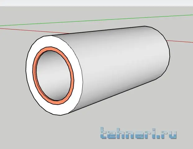

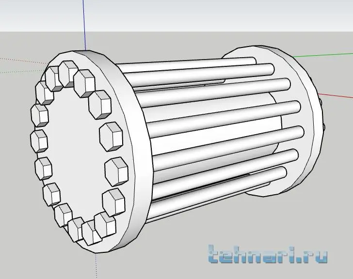

Доброго времени суток! Стоит задача собрать камеру высокого давления примерно на 100 атмосфер, для сверхкритической сушки с помощью СО2(нужно насушить много аэрогеля) Купить не вариант, потому что тратить сотни тысяч на эксперимент не могу, бюджеты ограниченные. Есть мысль использовать толстостенную бесшовную трубу(219х40мм) и стальные листы(40мм) на болтах в качестве крышек. Сталь ст3. Соединение закрывающих пластин на болтах 30мм(сварка и контроль шва выйдет дорого) Читал что уплотняющий диск в таких камерах из меди. Если кто-нибудь в теме, подскажите, будет ли такая конструкция держать давление и какие возможны проблемы?

Хотя я больше в другую крайность, по вакууму, но попробую ответить.
Будет ли держать? Будет, но только если изготовлено по высокому классу, а не тяп-ляп. Например, во фланце и торце трубы протачиваются пазы в размер медной прокладки с выступающими навстречу друг другу кольцевыми зубцами с высотой, меньшей глубины паза. Медную прокладку обязательно отжечь.
И всё-таки я советую Вам попробовать раздобыть баллон высокого давления на 100-200 атмосфер, может быть прямо с CO2. Так оно безопаснее.

Понятно, спасибо за совет! Почти как у меня вариант на фото, только с приваренными флянцами. Я бы рад так же сделать, но думаю это будет очень дорого.
Это неправильное решение. Сталь 3 совсем не подходит под такие вещи. Смотрите минимум на сталь 20 - это я имею ввиду торцевые крышки.
По конструкции сделанной из баллона - для вашей самоделки считаю это менее технологичным т.к. в баллонах маленькое горлышко (могут возникнуть трудности с помещением изделия из аэрогеля внутрь) - поэтому вероятней всего нужно будет баллон обрезать и приварить фланец, а это ..... требует специальной сварки. Поэтому делайте всю конструкцию из трубы как вы предполагали, но возьмите другую сталь (опять же понимаю, что труба уже есть в наличии и хочется её как-то пристроить - но не стоит).
Хорошо, попробуем раздобыть 20 сталь, спасибо за совет! Со сваркой да, проблема. Приварить фланец можно, но я не рискну без дефектоскопии с ним работать под давлением)
