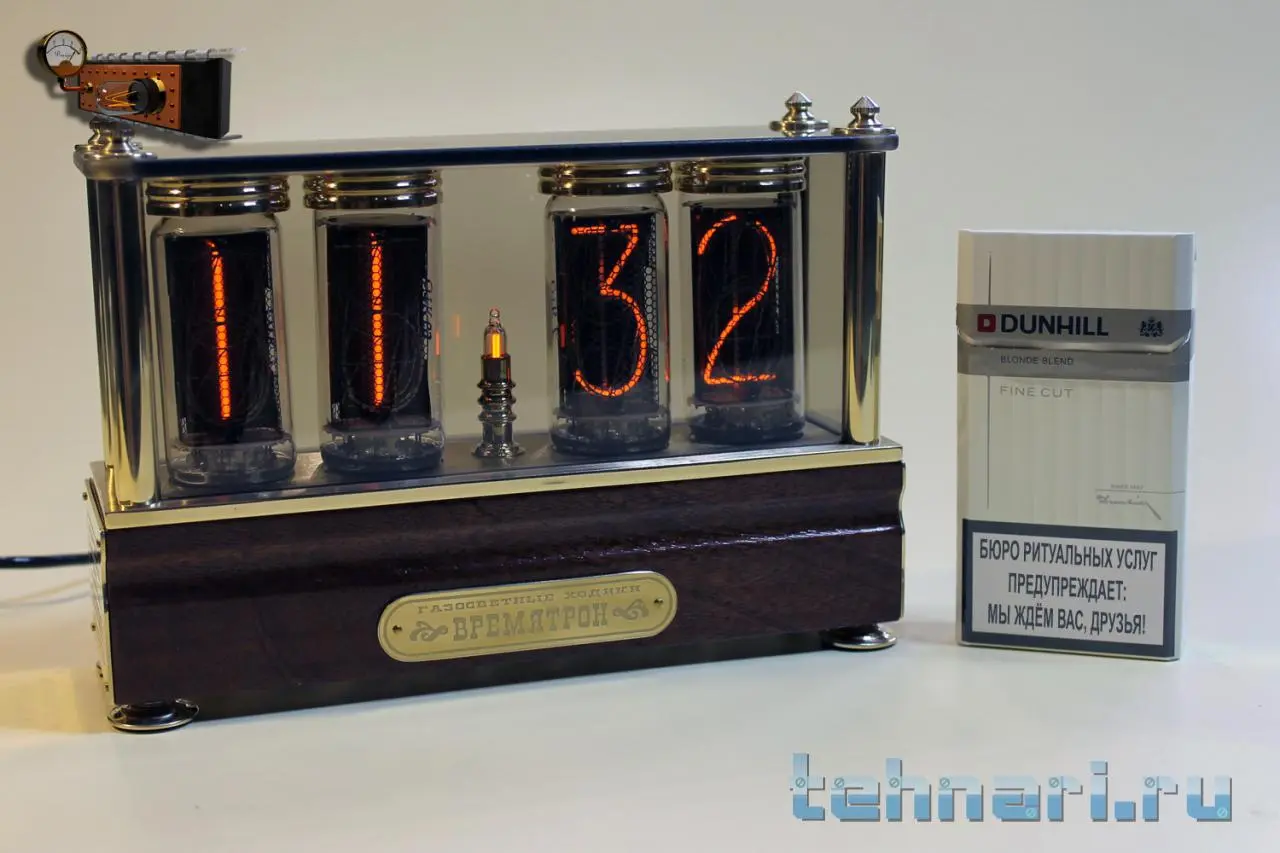

Каминные часы на ИН-18 "Времятрон"

Но, представляя себе возможности Валерия в изготовлении механики, хочется увидеть какое-либо действо (движение).
А что за индикаторы использованы в этих часах? И как на них закреплены "шляпки"?
Индикаторы ИН-18, а как закреплены описано в ворклоге.
Для часов лишней механики не требуется.
Ворклог читал. Видимо неточно сформулировал вопрос.
Колпачки приклееты к верхнему стеклу. А вот как правильно найти их позицию?
Малейшая неточность приведет к видимому перекосу лампы.

А что за плата такая компактная, заводская или как?
Нет, не заводская. Но сделана в Китае на заказ. Ян, который Trikot, их целую кучу заказал. При этом он сам разводил дорожки, плата получилась очень удобная и компактная.
а RCA разъем это SPDIF? )))
Нет, такой разъём пришлось установить по той причине, что штекер со встроенным блоком питания давно уже установлен и его неохота перепаивать.

Валера я так понимаю колпачки для ламп ты приклеил клеем УФ, но по идеи его должно быть видно сверху стекла, а я смотрю и совершено не вижу никаких следов клея, как так он настолько прозрачный?
Он совершенно прозрачный, и если клеить аккуратно и без воздушных пузырьков, то шов абсолютно незаметен.
А вот это уже интересно, спасибо возьму на заметку, единственный его не достаток что для высыхания нужен УФ а если стекло сильно тонированное то это уже проблематично.

Не очень проблематично, просто увеличивается время экспозиции.
