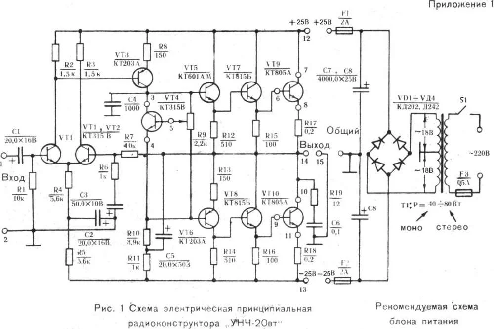

Кантата 205-стерео
  • Автор темы Автор темы dipq
какого класса этот усь?
Второго - 205
громче делаю искажения ужасные вот в чем собака то зарыта:tehnari_ru_281:
Транзисторы звонил? Может какой в обрыве/пробое?
с оконечников (наверное я не спец по транзисторным усям)
Так может проявляться возбуждение! У меня, при сборке последнего усилителя, было то же самое. На маленькой громкости звук супер, а как тоько поддашь по сильней, то и басы в хрип, и высокие в свист! Поставил на выход ( в параллель к динамику ) цепочку из R 10 ом , и C 0.1 мкф. И всё .В твоей схеме этой цепочки тоже нет!
Блиин, а ведь самая главная причина искажений - самовозбуждение... И ТДА7293 и 74... Да что там говорить - К174УН7 - не поставил конденсатор на 2,2 нФ - всё, хрипы обеспечены...
Исклжение больше всего на средних и высоких частотах.
поставил цепочку из резистора и конденсатора толку 0.:tehnari_ru_281:
Амплитуда входного сигнала не очень большая? С питанием всё в порядке?
На вход усилителя какой сигнал подаёшь? Сколько мв.? Переменник на вход поставил?
ПО СХЕМЕ - макс 0.5 В !!!!!
чем можно заменить транзисторы КТ805БМ в этой схеме чтобы проверить их?
Задолбал этот усь все транзисторы заменил все равно такая байда.
попробую лучше собрать этот усь
