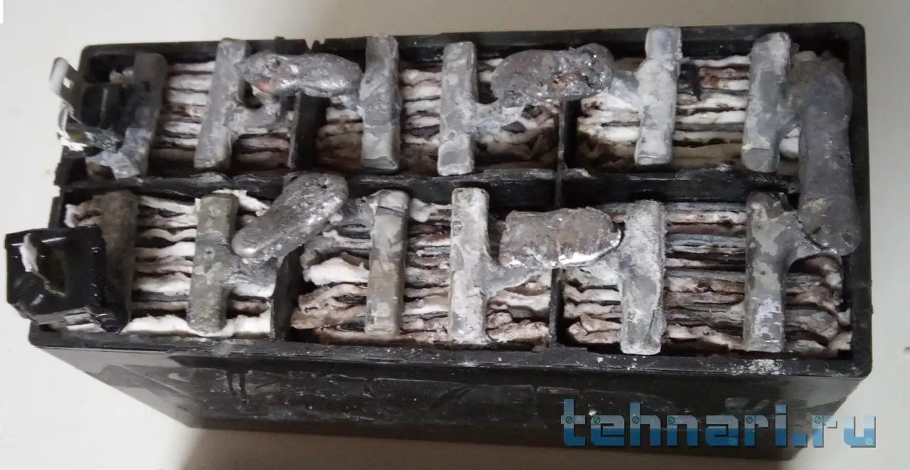

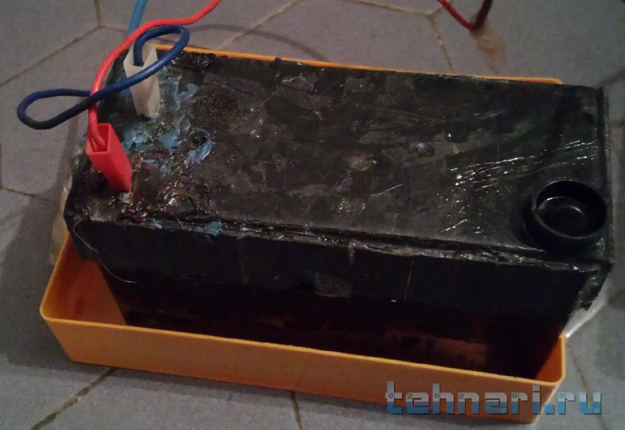

Капитальный ремонт АКБ
Решил поделиться опытом по ремонту АКБ. Первый эксперимент был с АКБ от бесперебойника 7 А/час. Разобрал его, положительные пластины заменил отрицательными, поставил на место, запаял. и загерметизировал корпус.После этого произвел зарядку в течении 35 часов малым током (0,35А). После разрядил немного и опять на зрядку но уже в беперебойнике. После 3 циклов поменял электролит который стал немного мутным и появилась мощность 8,15 ач (по прибору автосервиса). Прилагаю фото (совсем некрасивые) нового АКБ. Такая же процедура ремонта у автомобильных АКБ. Из за размера у последних немного проще.
    113.8 KB · Просмотры: 62
    128.8 KB · Просмотры: 42
По такому методу отремонтировал и АКБ на 38 А/час на прошлой неделе. АКБ успешно завел автомобиль 3 раза подряд. Емкость АКБ увеличивается с каждым циклом . Отрицательные пластины при переполюсовке становятся положительными. Герметизация была сделана обычной смолой, которой залил крышки банок сделаные из оргстекла, в которые предусмотрены отверстия для обслуживания банок.В отремонтированые АКБ залил старый электролит. Думаю после выхода на мах мощность, надо заменить его на новый, с нормальной плотностью
