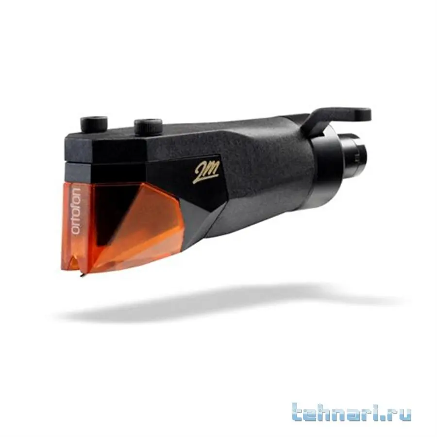

Вся задача была в том,что под Дюаль она одета совсем в другой корпус,с другими креплениями .все это дело пришлось обточить,сначала на глазок придать форму, придать угол наклона.сверху уже на эпоксидку приклеил пластину с прорезями,чтоб вперед-назад ход был для регулировки.строгую перпендикулярность выдержать и при виде спереди и сбоку.высота головки с шеллом тоже важна. И вес ее подогнать под стандартную.да много факторов есть. Вот завтра свежим,отдохнувшим взглядом гляну,может еще какой косяк обнаружится. Вот один шелл абсолютно не подошел.купил как-то новодельный,а а он кривой. Восстановил родной, поставил, все заиграло.ниче, разберусь.самая долгая пестня еще впереди, на слух подгонять взад-вперед. Пока ориентировочно 50 мм поставил.а точнее только на слух,других вариантов нет вроде.
Самый удобный вариант. Никаких настроек. только жаль нет для тех головок,что хотел бы.только отбалансировать тонарм и прижим выставить
