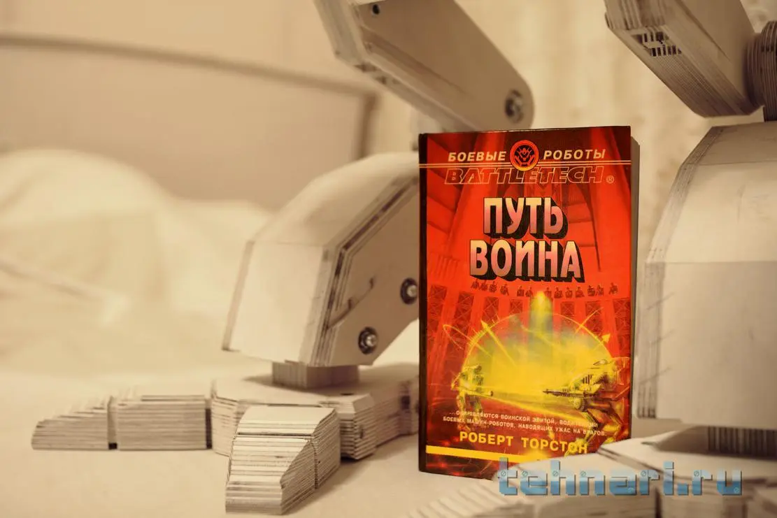

В один из вечеров на глаза попалась старая книга из серии BattleTech - тут то и появилась идея сделать корпус в виде робота. Полистав чертежи в конце книжки и посмотрев рисунки/скриншоты/рендеры из игр Mech Warrior, я подумал, что это вполне выполнимо. Идея не нова, но таких проектов мало и интересных среди них единицы. Роботы в ряде своём не имеют сложных форм - также выполнить его можно из доступных материалов подручным инструментов без использования ЧПУ, цеховых станков и прочей дорогостоящей аппаратуры. Сделав несколько набросков расположения комплектующих, я решил остановиться на формате материнской платы micro-iTX, т.к. даже при переходе к miniATX корпус начинал становиться просто огромным и тяжелым, а изначально планировалась как установка корпуса на стол так и монтаж его на стену.
Подвёл черту на ограничения (материал, который бы легко обрабатывался и был легко доступен в нашей деревне, вес изделия, габариты и более-менее простые формы, возможность полной разборки, доступа внутрь и прочие нюансы изготовления) и понял что будет сложно и судя по всему очень долго, но это меня не останавливало - я уже загорелся этой идеей и поехал на строительный рынок за фанерой и обрезками оргстекла.
Видео ворклог:
Работы продолжаются, но кое что уже вырисовывается :t3:

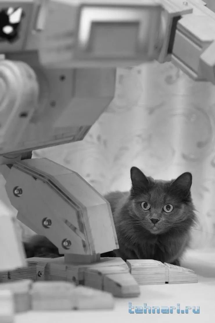

Офигено!!! :wo:
Работа интереснейшая! Видео снято профессионально, нанимали кого?
P.S. Кот зачетный:kot:

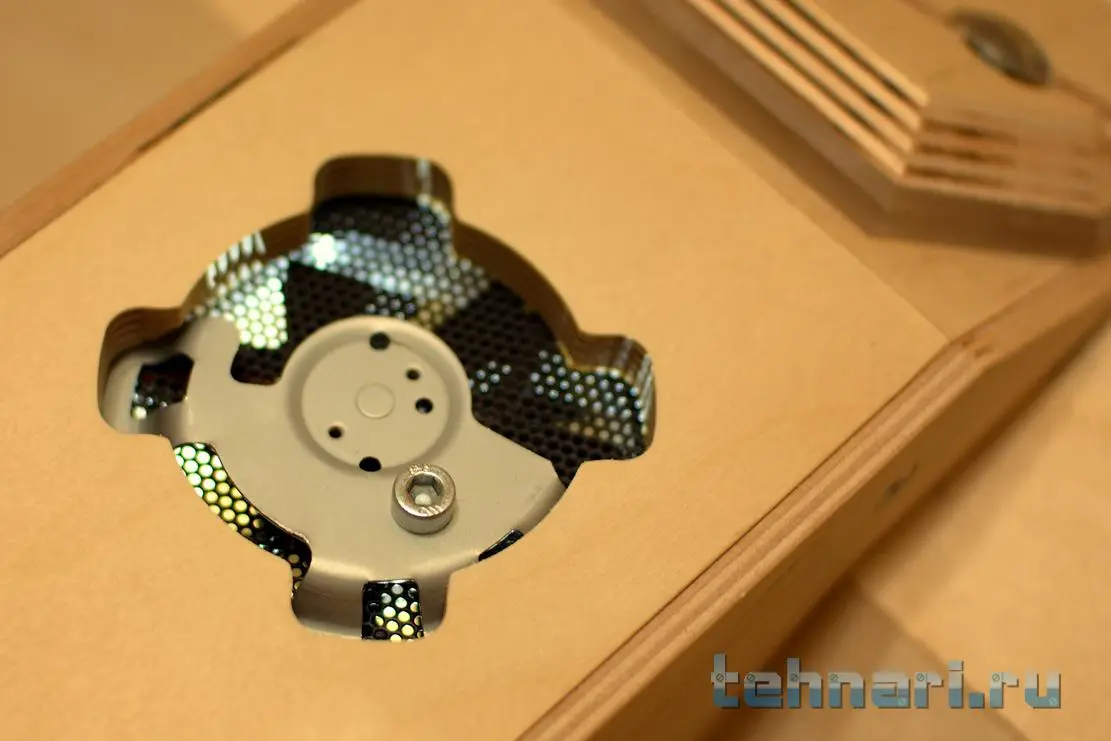

Главное - правильно организованная вентиляция) тогда температура компонентов не сильно будет отличаться от комнатной)
не только, то есть еще нужно не забывать про пространство вокруг комплектующих, да и не организовать правильную вентиляцию вентиляторами 80х80 даже офисную конфигурацию пк.
2шт вентиляторов 80х80 дают такой же воздушный поток как один 120х120.

GECID.com: Обзор вентиляторов ARCTIC COOLING серии ARCTIC F TC с терморегулятором - вот например сравнительная таблица...
корпус не заводской - сверху вообще можно 140х140 поставить) будет ли только профит от этого?)
поясняю:
Организация воздушных потоков
Современные стандарты по конструированию корпусов компьютеров среди прочего регламентируют и способ построения системы охлаждения. Начиная ещё с систем на базе Intel Pentium II, выпуск которых был начат в 1997 году, внедряется технология охлаждения компьютера сквозным воздушным потоком, направленным от передней стенки корпуса к задней (дополнительно воздух для охлаждения всасывается через левую стенку):
Как минимум один вентилятор установлен в блоке питания компьютера (многие современные модели имеют два вентилятора, что позволяет существенно снизить скорость вращения каждого из них, а, значит, и шум при работе). В любом месте внутри корпуса компьютера можно устанавливать дополнительные вентиляторы для усиления потоков воздуха. Обязательно нужно следовать правилу: на передней и левой боковой стенке воздух нагнетается внутрь корпуса, на задней стенке горячий воздух выбрасывается наружу. Также нужно проконтролировать, чтобы поток горячего воздуха от задней стенки компьютера не попадал напрямик в воздухозабор на левой стенке компьютера (такое случается при определённых положениях системного блока относительно стен комнаты и мебели). Какие вентиляторы устанавливать, зависит в первую очередь от наличия соответствующих креплений в стенках корпуса. Шум вентилятора главным образом определяется скоростью его вращения (см. раздел Уровень шума вентиляторов), поэтому рекомендуется использовать медленные (тихие) модели вентиляторов. При равных установочных размерах и скорости вращения, вентиляторы на задней стенке корпуса субъективно шумят несколько меньше передних: во-первых, они находятся дальше от пользователя, во-вторых, сзади корпуса расположены почти прозрачные решётки, в то время как спереди — различные декоративные элементы. Часто шум создаётся вследствие огибания элементов передней панели воздушным потоком: если переносимый объём воздушного потока превышает некий предел, на передней панели корпуса компьютера образуются вихревые турбулентные потоки, которые создают характерный шум (он напоминает шипение пылесоса, но гораздо тише).
Характеристики вентиляторов
Вентиляторы различаются по своему размеру и толщине: обычно в компьютерах встречаются типоразмеры 40×40×10 мм, для охлаждения видеокарт и карманов для жёстких дисков, а также 80×80×25, 92×92×25, 120×120×25 мм для охлаждения корпуса. Также вентиляторы различаются типом и конструкцией устанавливаемых электродвигателей: они потребляют различный ток и обеспечивают разную скорость вращения крыльчатки. От размеров вентилятора и скорости вращения лопастей крыльчатки зависит производительность: создаваемое статическое давление и максимальный объём переносимого воздуха.
Объём переносимого вентилятором воздуха (расход) измеряется в кубометрах в минуту или кубических футах в минуту (CFM, cubic feet per minute). Производительность вентилятора, указанная в характеристиках, измеряется при нулевом давлении: вентилятор работает в открытом пространстве. Внутри корпуса компьютера вентилятор дует в системный блок определенного размера, потому он создаёт в обслуживаемом объёме избыточное давление. Естественно, что объёмная производительность будет приблизительно обратно пропорциональна создаваемому давлению. Конкретный вид расходной характеристики зависит от формы использованной крыльчатки и других параметров конкретной модели.
Из этого следует простой вывод: чем интенсивнее работают вентиляторы в задней части корпуса компьютера, тем больше воздуха можно будет прокачать через всю систему, и тем эффективнее будет охлаждение.
полностью можно почитать тут: Конструируем систему охлаждения компьютера
НО дело конечно же твое, я только советую....
