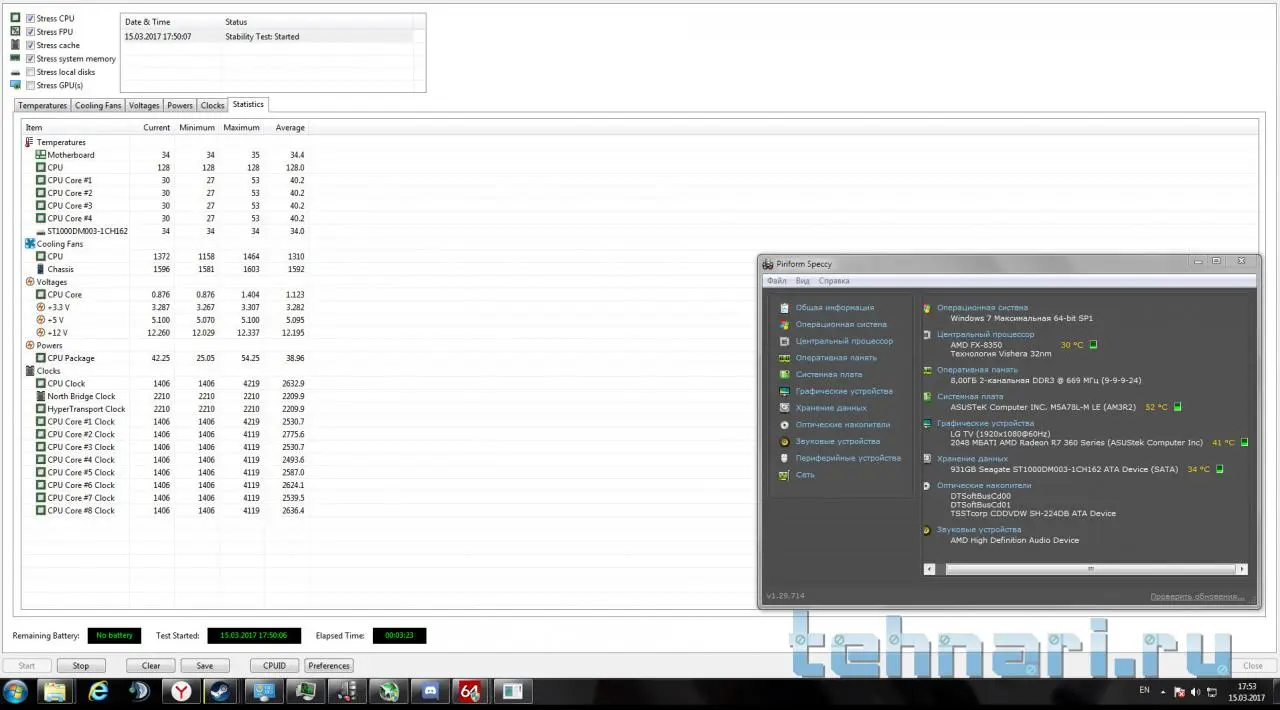

и скриншоты можно сделать. Сначала прогоните тест стабильности в AIDA64 минут 15 и скрин сделайте Помощь в тестировании - Компьютерный форум тест №1
1. 3 минуты.
2 и 3 15 минут, с разными данными.
так и что эти тесты говорят вам? я то не шарю за эту тему.
Я просил сделать тест жесткого диска Викторией. Температуру процессоров AMD не всегда можно определить программно, а фризы могут быть следствием проблем с диском.
У вас частоты процессора сбрасываются из-за перегрева, либо глючит датчик температуры. Пробуйте сбросить биос на умолчания. black88, на частоты цп глянь на первом скрине.
Вижу. Причин сброса частоты может быть множество, а ещё сравните общие температуры всех узлов с единственным датчиком, показывающим 128 градусов.
