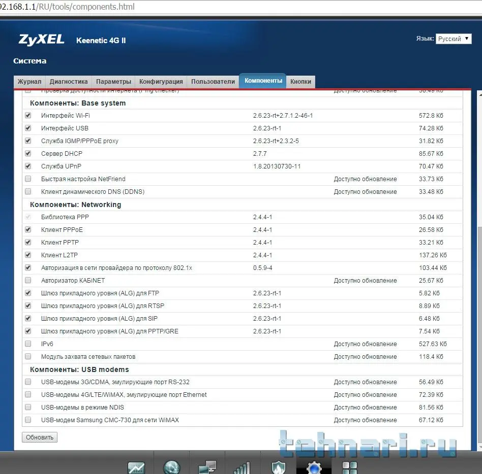

Другой роутер, назовём его "магазинный", не имеет закладки про 3G/4G-устройства.
Его панель управления выглядит так:
Оператор SIM-карты - Beeline.
Система->компоненты->Компоненты: USB modems, проверьте, установлены ли необходимые
Закладка Компоненты в текущий момент:
В разделе "Компоненты: USB modems" у нас:
Если проставлю галочки, то кнопка станет неактивной:
Ввиду того, что объём обновления превышает некоторую цифру.
С каких элементов дозволено тогда снять галки?
И вообще, можно ли снимать без каких-либо последствий?
https://zyxel.ru/kb/2907 - описание всех компонентов.
Отключите те, которые не потребуются вам для дальнейшей работы. Заранее сохраните файл firmware (Вкладка "Конфигурация"), для возможности отката.
Отключил ненужные и на освободившееся место поставил требуемые компоненты для работы с 3G/4G-модемами.
