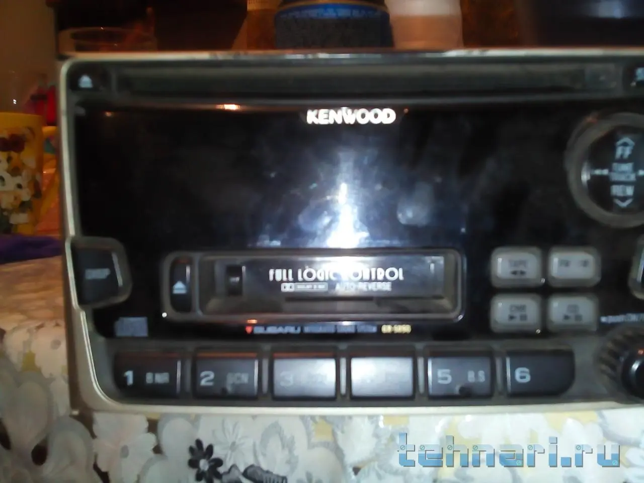

Всем привет!
Валялся у меня магнитофон Kenwood GX-505G. Решил поставить его на крыльце что-бы музыка во дворе играла, но столкнулся с проблемой; у него нет ни одного входа. Хочу к нему впаять мини джек, или блютуз приемник.
В нэте ничего найти на нее не могу.
Фото выкладываю.

В простейшем случае, сигнал можно подать на входы УМ AN7174K, отсоединив их от остальной схемы.
А для правильной организации AUX надо знать, на чём собран регулятор громкости, коммутатор сигналов.

Тогда состав магнитолы огласить надо, а не только УМ.
На каких микросхемах собран аппарат?
Затем находятся даташиты на эти микросхемы и определяется каким образом можно организовать AUX, и можно ли, вообще, это сделать.
Нашел на плате НА12163, посмотрел по плате от головки дэки идет 6 контактов на 12163 5 из них 6,4,3,9,11, 6-й контак уходит под 12163, в даташите 12163 в зеркальном виде я так понял. к каким ногам припаять AUX не могу разобратся.

А с усилителей не получается у меня проследить дорожки, разбегаются по плате...
По идеи можно подать сигнал на 2 и 41 выводы НА12163, предварительно удалив конденсаторы между: 41,43,56,2 выводами.
Для включения AUX нужно будет вставить кассету или замкнуть 16 вывод НА12163 на корпус через сопротивление, на 100..200 Ом.
Если делать переключатель, который будет замыкать 16 вывод на корпус, то нужно будет позаботиться о защите входа НА12163 - иначе микросхема сгорит от статики!
Всё выше написанное делается на свой страх и риск! :)
