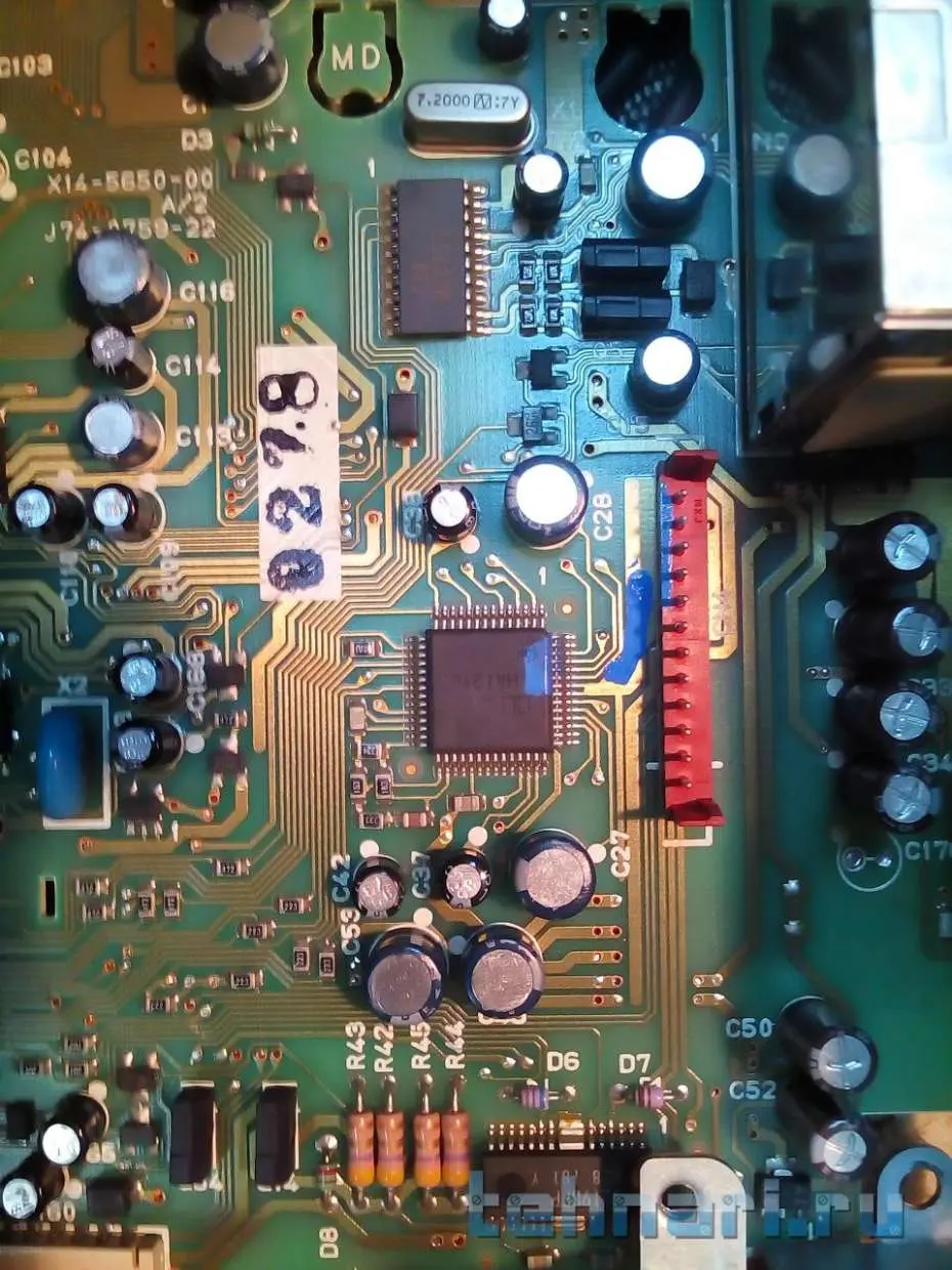

Kenwood GX-505G
Три входа идут на радио и один на кассету? Вы выводы правильно считаете – против часовой?
С начала поста прочтите пожалуйста, там маркером я отметил откуда и на какую сторону идет сигнал.
Я считал от последней ножки против часовой
Можете сделать качественное фото с другой стороны платы под ha12163?

Все входы ha12163 идут к рядом стоящим конденсаторам (за красным разъёмом).
Два из этих конденсаторов идут на тюнер?
Перерезать дорожки (идущие на тюнер) и поставить реле или переключатель, который будет переключать между тюнером и aux.
Я хотел в место кассетной дэки подключить аукс, а радио оставить.
Так возможно?
А какой номинальный уровень должен быть на входе ha12163 ? (не вникал в даташит, просто из опыта знаю что просто так на пред в кассетниках не подцепиться, т.к. там микровольты нужны, т.е. делитель приходится еще городить.)
Так радио и останется! Просто можно вывести отдельный переключатель - radio/aux.
Два конденсатора идут на радио, а два вторых конденсатора куда идут?
Напрямую и не нужно – можно подключится после усилителя головки.

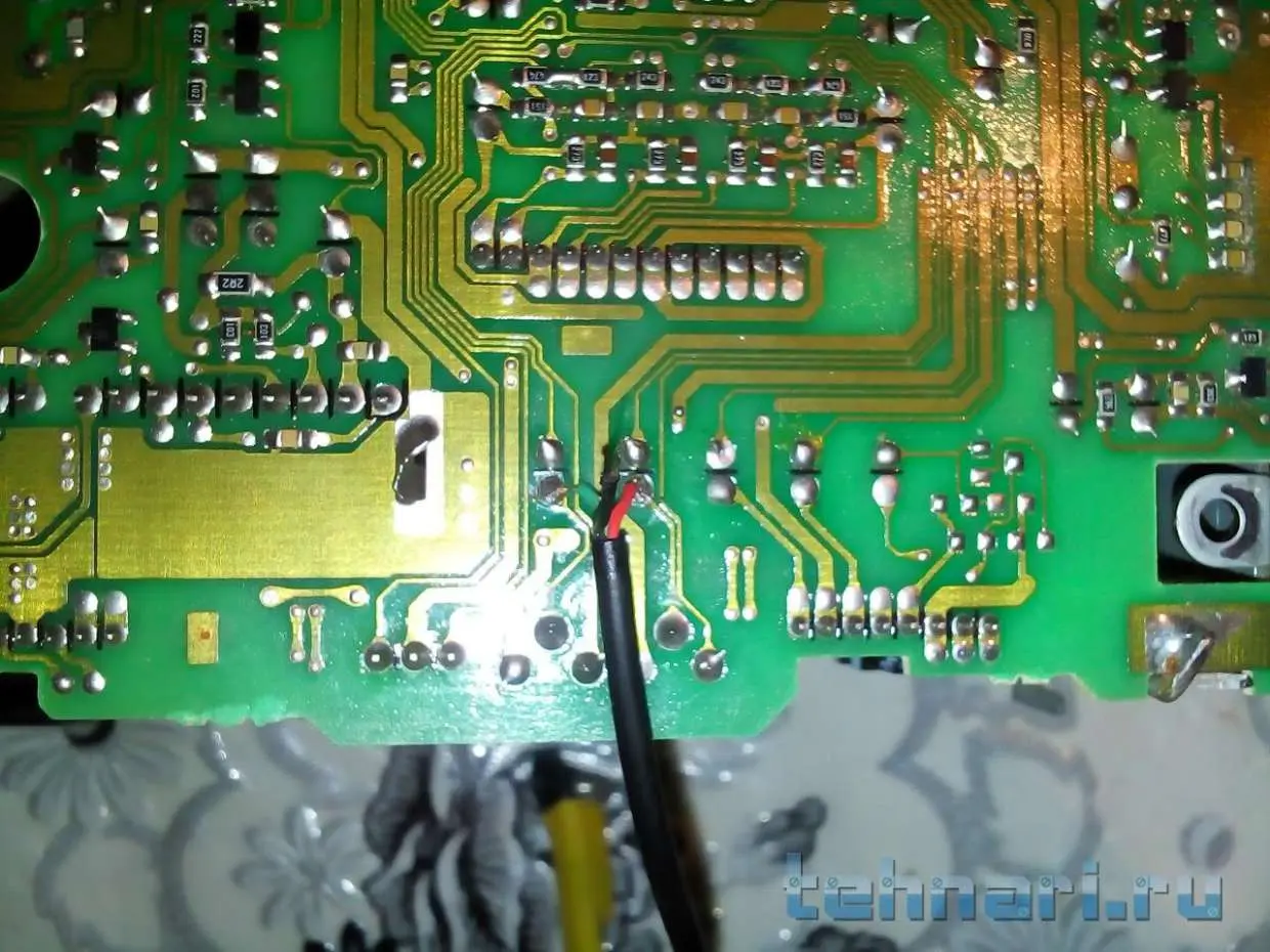

Как то так
    67.8 KB · Просмотры: 333
    109 KB · Просмотры: 214
    67.3 KB · Просмотры: 220
Сделал как сказали идут шумы с радио и все, а от кассеты и сд тишина полная...
Aux работает?
