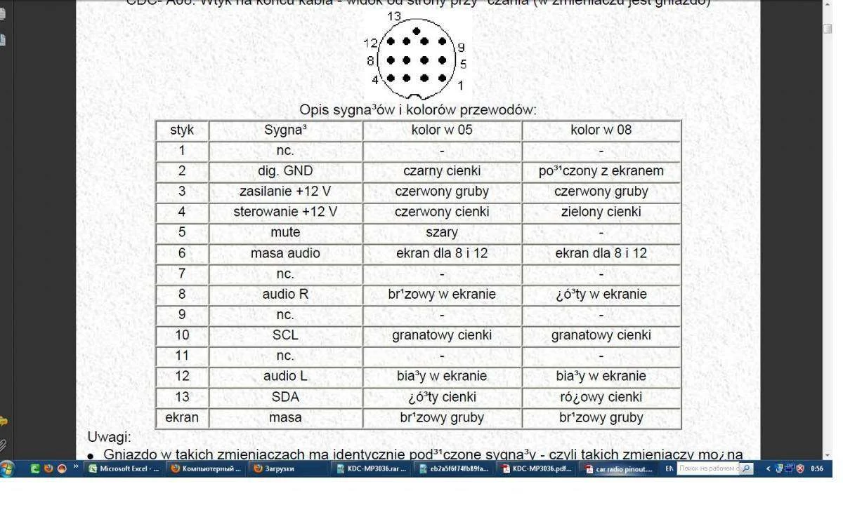

Че то с распиновками на автомгнитоле разобраться не могу. нужно запитать автомагнитолу дома. куда напряжение подать?
    120.1 KB · Просмотры: 873
2 - корпус-земля-минус :)
3 и 4 - 12 вольт !
получается на оба контакта надо подать 12 вольт?
ну это логично:
один контакт АСС, второй "+" питания
