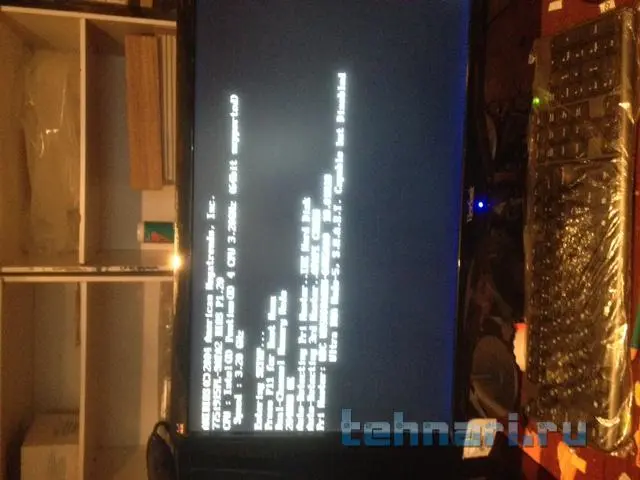

Хард не проходит постBIOSную проверку
  • Автор темы Автор темы DiM
Как я и говорил в начале, сообщение "ultra dma mode-5 S.M.A.R.T. capable but disabled" означает лишь то, что SMART отключен в BIOS'e - это не критично. Кабеля, порты менять пробовал? На другом компе с этим винтом пытается загрузить ОС и падает, или еще раньше ошибки выдает?
Да пробовал, млин :( А почему другой винт на этой машине пошел без всякой фигни с БИОСом?

Вобщем пихнул я его в другой комп вот что млин пишет
smart status bad backup and replace :(

Ну тут все понятно, говорит что smart плохой "плохой" делайте бекап и меняйте винт - это смерть винта...
Сань, а чисто в теории такое из-за чего могло произойти? Комп может сам ломать харды?
Да может, блок питания может ломать на раз два. Пульсации и не стабильное напряжение в питании жестяка это верная, скорейшая смерть винта. Если часто дохнут винты то проблема +100500 в блоке питания!!! (при условии что физически никто системник не пинает)
Саня, спасибо! Что самое интересное клиент что то говорил про блок, но он в компах не шарит, поэтому я пропустил мимо ушей его предположение, ему там кто то что то сказал. А между тем хард получается 3ий или 4ый на этой машине. Я второй раз поменял, плюс ему на другом сервисе меняли и плюс родной накрылся.
Дима, была одно время проблема с ошибкой BIOS, при этом винты летели из-за формирования завышенных уровней напряжения на устройствах, подключенных к мосту. Может, у тебя такая же проблема? В таком случае, если замена БП проблему не снимет - шей BIOS как можно более свежей прошивкой.
