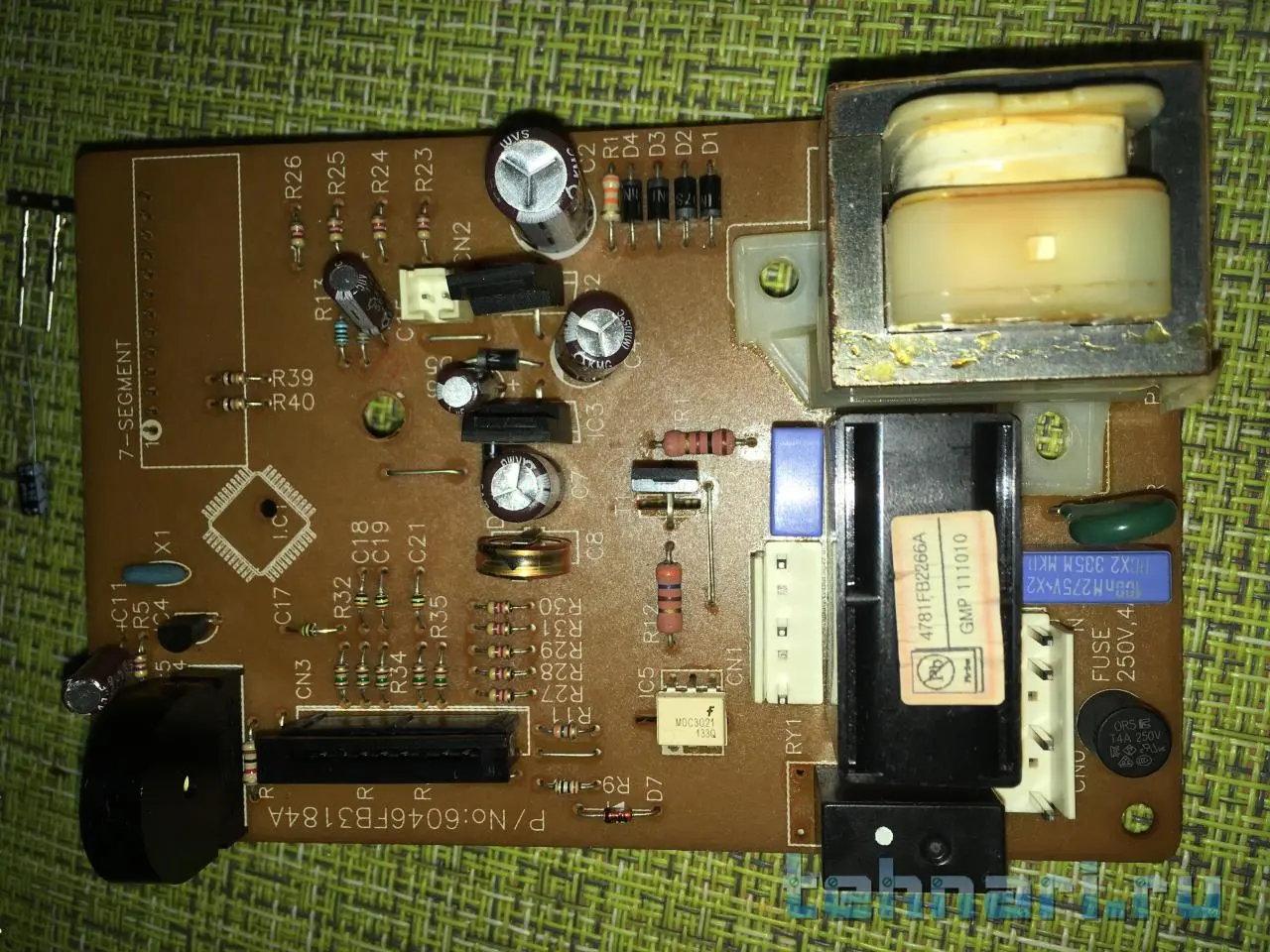

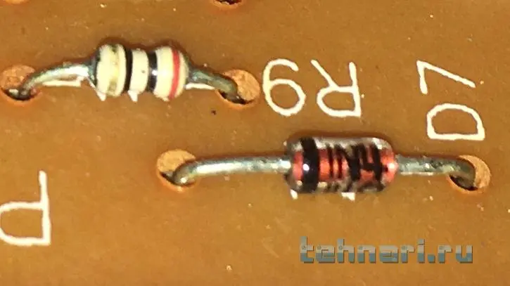

Доброго времени суток!
Напишу всё сначала, вдруг кому-то будет полезно, а может и меня кто-то поправит. В сети нашёл лишь один подобный случай и без ответа.
Собственно, не работает хлебопечка.
- При включении динамик (бипер) издаёт звук;
- Загорается табло, но на нём все прочерки. Что должно быть в нормальном режиме не знаю, скорее всего какая-то программа по умолчанию будет отражена;
- На нажатия кнопок не реагирует (ни звуков, ни изменений на дисплее).

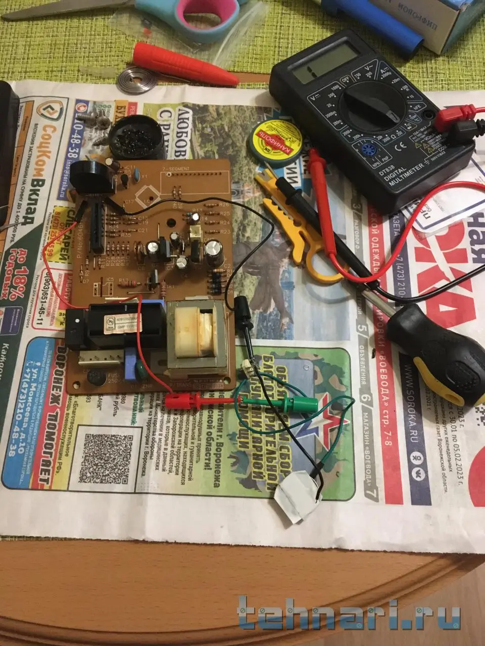

Плата ( арт. EBR6573840) если и мертва, то не совсем. Если отключить датчик температуры и включить в сеть, на табло светится "Err" (полагаю, что Error).
Причиной выхода из строя мог послужить заклинивший подшипник в ведре, который не давал двигателю вращаться.

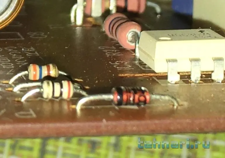

На плате есть один элемент D7 он звонится в обе стороны.
В одну сторону 690 Ом, в другую 543 Ом. Гугл подсказал, что это стабилитрон, он так и должен работать?

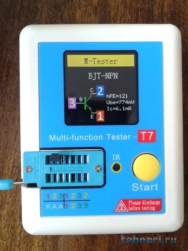

Тестером T7 не определяется.
Без выпаивания элементов тестером T7 можно диагностику проводить? Один из транзистров определяется как конденсатор, пара других нормально определяется.
Если причиной выхода из строя стал заклинивший двигатель, что должно первым умереть в теории?
