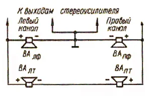

вобщем у меня имеются колонки и сабвуфер, модель edifier r231t....а также имеются еще пара левых колонок, с таким же входом в сабвуфер...в сабвуфер можна подключить всего 2 колонки...Итак вопрос, каким образом можна осуществить подключение именно тех самых, двух левых колонок?)?)
по схеме псевдоквадро,включай между двумя горячими,без общего,просто соединяй последовательно в противофазе и к красным,на расстоянии 2-3 метра друг от друга будет очень отчётливый эффект.
Большего без внесения более *затратных* изменений предпринять нельзя.
p.s. паралелить не вздумай,там наверняка оконечники на 4Ом рассчитаны .

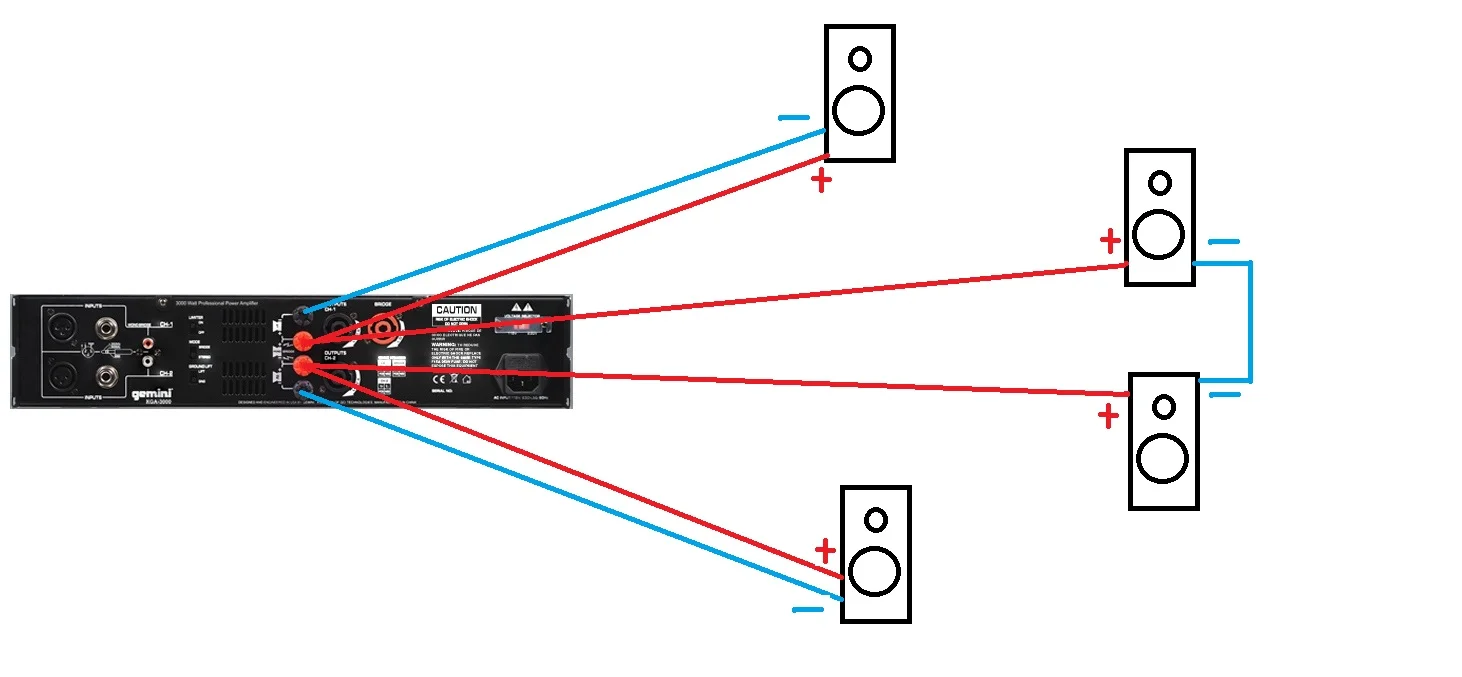

так картинка же есть,вот смотри:
горячий-это фазный провод,то есть с которого идёт сигнал,у тебя их два,а общий он один для обеих сателитов,просто он продублирован.
твоя задача состоит в том,чтобы взять те колонки что у тебя есть и соединить друг с другом плюс с плюсом(либо минус с минусом-не важно),оставшиеся два вывода подключаем туда где у тебя подключаются сателиты,а именно к красным прищепкам.
таким образом получается,что сателиты подключены к сабику,и в те же места где подключена каждая из сателитов(колонками у меня язык не поворачивается их назвать) горячего провода,общий же провод не используется.

хотел спросить ещё одну вещь, чисто для обшего образования. При таком подключении мощность колонок не теряется? четыре колонки работают также само, как если бы их подключили как следует по две? Я просто подумал, этож типо сабвуфер предназначен именно для двух калонок а не для 4....
При таком подключении мощность колонок не теряется? четыре колонки работают также само...
Конечно не "также само", такое подключение это просто псевдоквадрофония для пространственного (окружающего) звука
Допустим сабвуфер выдает такую то мощность на 2 калонки, тоесть на 4 он будет выдавать такую же? ибо он рассчитан только на 2 колонки....я правильно понял?
да правильно. мощность распределиться между колонками.
чтобы на каждую колонку шло больше мощности. их нужно подключить к усилителю параллельно. но при этом усилитель будет нагружен в два раза больше нормы, и будет сильно греться.

Вот в том и дело, что сопротивление родных колонок не изменилось, амплитуда подаваемого на них сигнала тоже. Значит мощность они будут выдавать ту же что и раньше. Но помимо этого добавились ещё две колонки. Правда они воспроизводят только разницу между каналами. Кроме того подключены последовательно, значит потреблять будут и того меньше.
На слух не знаю как это будет выглядеть(звучать), не собирал такое. Просто анализирую схему.
