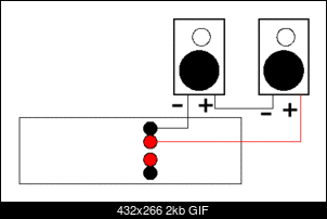

подсказали ещё такую схему подключения, второй канал аналогично построить
неподскажите, может её попробывать?
получишь мощность в два раза меньшую,так как при последовательном соединении увеличивается сопротивление,а значит протекаемый в нагрузке ток так же уменьшиться,что в итоге даст меньшую выходную мощность

Я не понимаю!!! Что подобные бездари делают на этом сайте? :tehnari_ru_281:В школе физику что-ли не учили? (коли им подобное преподают I=U/R) Расчёт отдачи АС на примере... (Р=UxI=RxIхI=UxU/R) где R-сопротивление АС. При паралельном будет 2 Ома при последовательном 8 Ом. При питании автомобильного усилителя 12 Вольт имеем амплитуду в 5-6 Вольт. В первом случае будет Р=6х6/2 Ома=18 Вт а в другом Р=36/8=4,5 Вт. При 4-х -9Вт. И если усилитель расчитан на 10 Вт то 2 ома он будет кипеть,tehno026 а на 8-и бездельничатьtehnoperekur. Схему Псевдоквадро вам предложили где основные АС включены на каналы А и В на которые и расчитаны... А вот дополнительная акустика включена на разность каналов А-В да ещё и с сопротивлением 8 Ом. Разность каналов имеет малую амплитуду на низких частотах (барабан и голос в музыке) он один... А вот Музыкальные инструменты и цыкалки на СЧ и ВЧ имеют большую амплитуду, к тому-же и временную задержку. Именно это и позволяет расширить пространство (стереобазу). Так понятно?:tehnari_ru_509:
