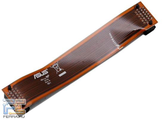

(2) Установить две видюхи можно с помощью специального моста типа http://www.ferra.ru/images/204/204888.jpg
