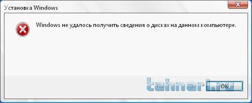

Кто то сталкивался с такой ошибкой?
Установка Windows.
Windows не удалось получить сведения о дисках на данном компьютере.
Подскажите как устранить и с чем может быть связанно?

Всем привет. Хочу перейти с windows 10 на windows 7.
Мои комплектующие:
Процессор - amd athlon (tm) ii x4 640 processor 3.00 ghz
Материнская плата - GA-770T-D3L
Оперативная память - ddr3 4gb
Видеокарта - nvidia geforce gts 250
Жесткий диск - ST380011A
блок питания назвать не смогу.
А теперь к моей проблеме. Я хочу перейти на другую версию windows и мне пишет, что windows не удалось получить сведения о дисках на данном компьютере. Искал в интернете проблему решить не смог. Кто сталкивался помогите!
Устанавливайте не из под системы, а с загрузочного носителя. Предварительно в биосе выставьте первым загрузочным устройством ваш дистрибутив, вторым устройством жесткий диск.
Семёрка не видит диски, размеченные десяткой. Необходимо загрузиться с установочного диска десятки, начать новую установку, в настройке диска удалить все разделы на нём и прервать на этом работу. Потом загружаетесь с установочного диска семёрки, создаёте разделы и ставите систему.

в дополнение к вышесказанному:
Ошибка на скрине связана с тем, что 10-ка использует ФС GPT, а установщик 7-ки с ней корректно работать не умеет.

7-ка умеет работать с разметкой GPT, в том числе и устанавливаться на такие диски.
Там все завязано на шифровании. Сколько юзал лицензионные 7 х32, ни одна из них не ставилась на диски после 8, 8.1 или 10 без применения дополнительных костылей. Дистрибы я беру с сайта мелкомягких. А всякие разные ультимейты я не ставлю людям, они только систему грузят хламом разным и даже 5% доступного функционала ОС дома не используется.
P.S. Топикстартером не указаны версия и разрядность 7-ки, которую пытается установить.
Если 7-ка 32-вух разрядная, то всё зависит от того, в каком режиме были установлены эти 8, 8.1 или 10. Если в режиме UEFI (разметка диска GPT), то да, нужны дополнительные телодвижения. Если они были установлены на диски с разметкой MBR, то 7-ка должна нормально устанавливаться.
На GPT-диск в принципе можно установить редакцию х64 «Семёрки», правда, не без нюансов.
Никаких "нюансов" в установке "семёрки" на GPT нет. Это нативная разметка для Win 7.

Единственный нюанс, это разрядность системы. Загрузка системы поддерживается начиная с Vista, система должна быть х64 и BIOS UEFI. Загрузка системы х86 на GPT диски не поддерживается, во всяком случае система не увидит диск размером более 2.2 Тб.
