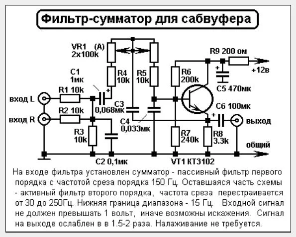

хочу сделать фильтр нч для саба
хочу сделать фильтр нч для саба. ниже есть печатка.
а схема вот
http://s6.hostingkartinok.com/uploads/images/2013/10/d4c53261973877736203fcb6f117a2ab.jpg[/IMG
1. можите посмотреть печатку (если что то не так то сказать мне)
2.у меня имеется транзистор KT3102b пойдет ли он?
3. какой мощности надо ставить резисторы? на 0.125 хватит или нет?
