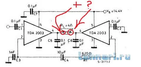

Хочу собрать мостовой усилитель на TDA2003 и возникла некая проблема
эти оба конца должны идти ведь к плюсу динамика?

т.е. между микросхемами, и не надо, т.е. нельзя!, соединять выходы микросхем вместе .
А подключение динамика напрямую, т.е. без разделительного конденсатора, к выходу микросхемы при одно полярном питании, равнозначно короткому замыканию.

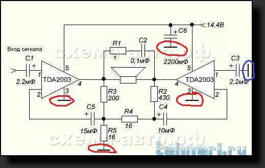

Был бы не ноль не создавал бы тему. На схеме от двух ног (то бишь четвертые) подходят к динамику. если как ты говоришь от первой микросхемы, от четвертой ноги это плюс на динамик, то куда подсоединять от второй микросхемы четвертую ногу? питание однополярное (не импульсный бп). Собирал моно версию данной микросхемы.

Мост-потому что одна микруха подаёт на динамик "+" , а вторая "-".

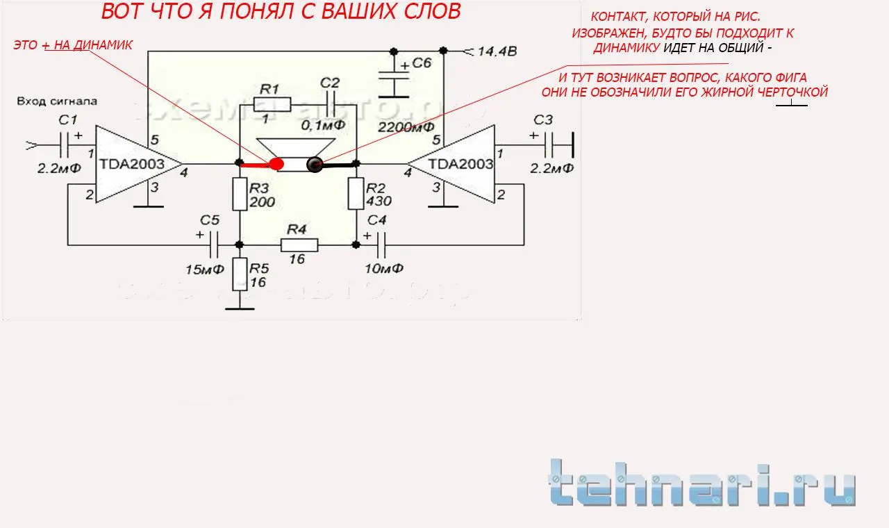

Я понимаю вы все тут умные, НУ ТЫ ГЛЯНЬ НА СХЕМУ, там нарисованно что от второй микросхемы подходит контакт к динамику. Сейчас нарисую...

Ну когда уже до тебя дойдет, что по схеме динамик не подключается к массе (общему минусу)!!!!!!!!!!
У динамика два контакта. Один контакт динамика подключается к выходу одной микросхемы. Второй контакт динамика подключается к выходу другой микросхемы. Это там и нарисовано на схеме.
Схема потому мостовой и называет, что динамик подключается между выходов двух усилителей, а не к усилителю и массе (общему проводу).
Убейся уже об стену.
Наконец то блин хоть кто то объяснил, все работает. Я все пытался на минус динамика подать общий минус, а оказалось тут все на много проще. Где ты раньше был...
