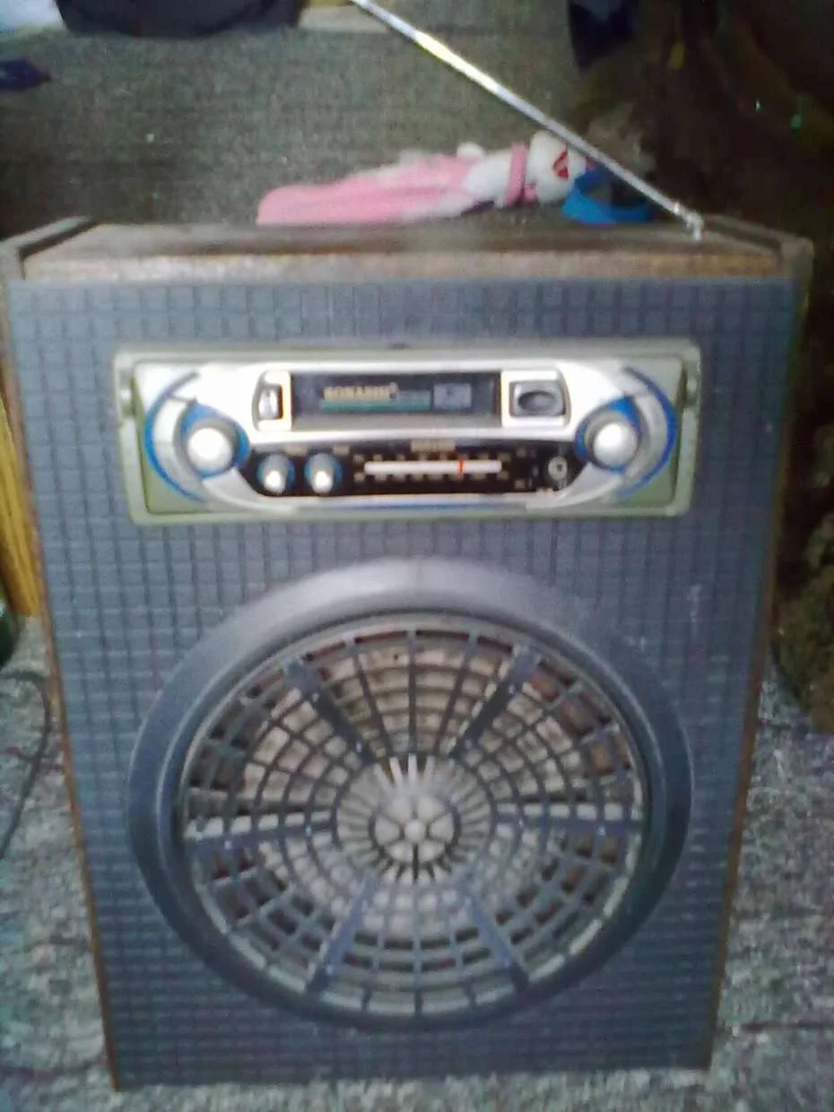

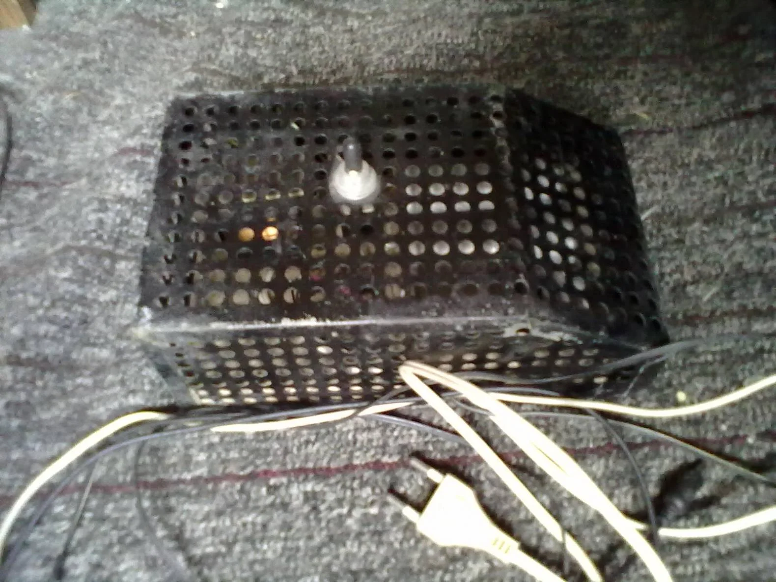

Вот мой блок питания для этой байды!!!

Не думал над тем чтобы разместить его в колонке?
Был ранньше,я просто ноут к ней подключаю,в общем то пока никчему..

Чего тут смеяться? Очень даже ничего, если покрасить. Вставить втулки в места ввода-вывода проводов, чтобы изоляция не перетиралась тонким металлом.
Там где провода входят развальцовка круглая сделана,как говорится не трет.Если только ради эстетического вида....

Легко можно внутрь встроить, на низ трансформатор на радиаторе, саму плату - рядом, провод питания через перфорацию задней стенки наружу вывести. Для такой акустики мощного БП не потребуется, максимум на пару Ампер 25Вольт, так что и трансформатор небольшой будет.
если в роли УНЧ та магнитолка что врезана в АС, то там 12В питание, а "сердце" одна TDA2003 :)
Я трансформатор имел в виду, когда писал про 25 Вольт :)
Тем более при 12 Вольт постоянки вполне можно внутрь АС блок питания разместить.
