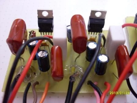

поставил всё по даташиту не как ! кучу денег уже потратил ворианты пробовал !! НЕ КАК ! СТАВИЛ РЕГУЛЯТОР НА 100 КОМ 50 КОМ 20 КОМ /НЕ КАК !
МОЖЕТ РЕГУЛЯТОР ГРОМКОСТИ НУЖЕН ДРУГОЙ ? !HELP!

Регулятор тут ни при чем. Вот вариант схемы с небольшими дополнениями.
tda20500.gif и архив с платой и описанием Посмотреть вложение TDA2050SkifBeta4.rar
Фото платы своей выложи сюда, посмотреть бы на собранный девайс. Надо искать ошибки в монтаже, сопли на плате и иже с ними...

Ребята зачем ставить минус ??? помогите лучше. Я такого не понимаю. Вы крутые перцы да, так можно помочь, зачем гнобить? Сори за флуд, пришли фотку своего шедевра с дорожками и компонентами.

Есть перед тем как сфоткать думаю дай попробую И ПОЛУЧИЛОСЬ !!! конденсатор С7 ПОСТАВИЛ на 10 000 МКФ И Bass стал крутой .Доволен как слон !!!
