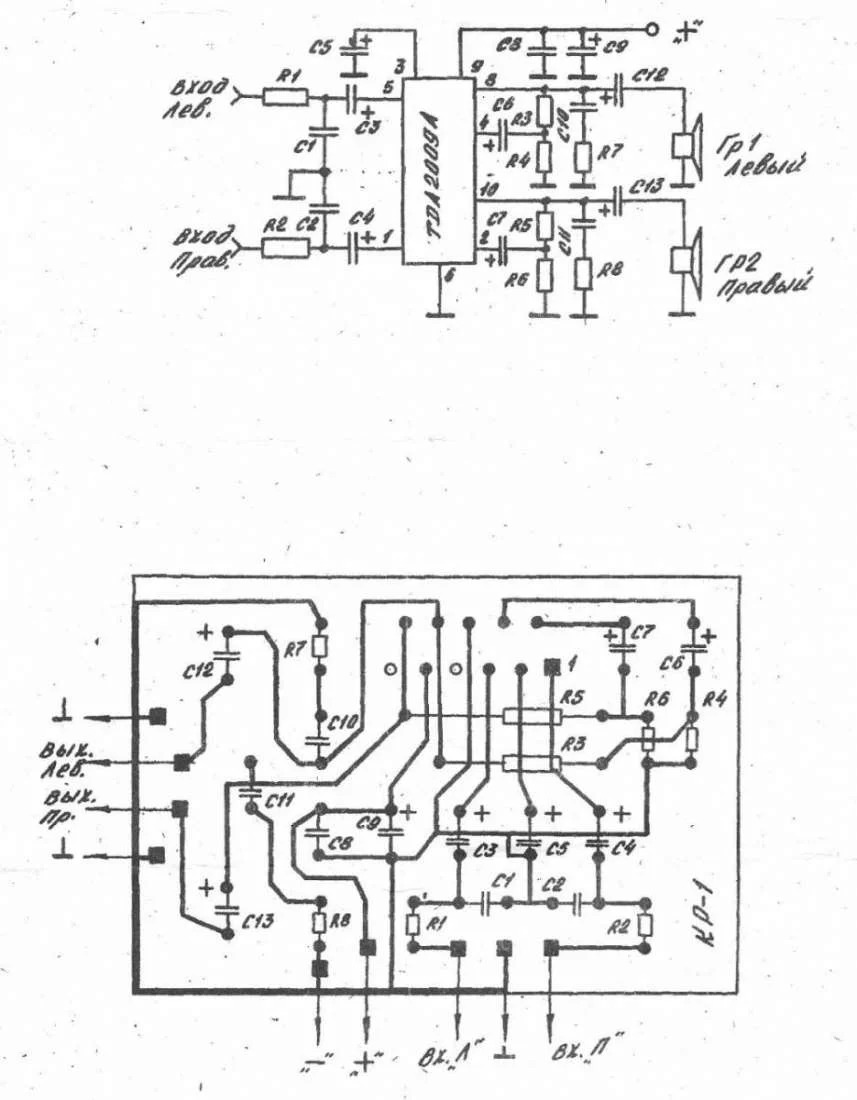

Здравствуйте.Собрал усилитель на TDA2009a(радиоконструктор 2х10Вт),к нему есть колонки hyundai H-CSK502.Блок питания:торроидальный трансформатор,диодный мост,электролит 10000х35.регулятор громкости50кОм.После увеличения громкости больше половины начинают хрипеть динамики.Напряжение с маленькой громкостью 14.7В,на максимальнай 13.7В,ток 0.8А.Что можно сделать чтобы устранить?
