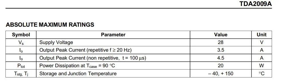

Учите закон дедушки Ома, при питании 14в и мощности 20ватт, потребляемый ток будет 20/14=1,4а
Учите даташит дедушки Тома, то бишь Thomson :
Откуда должен взяться выходной ток в 3.5 Ампера? Или дедушка Ом со своим законом уже не рулит?

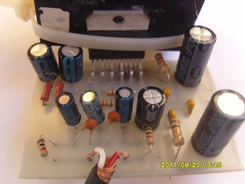

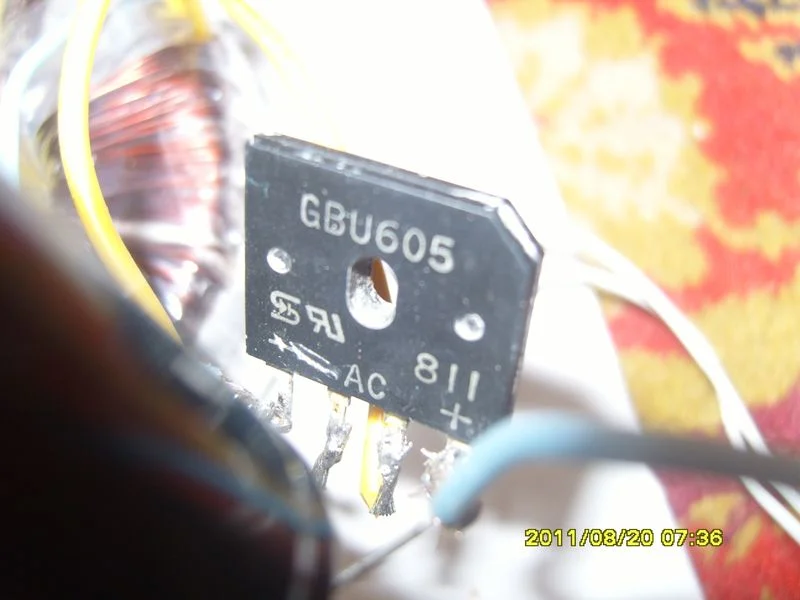

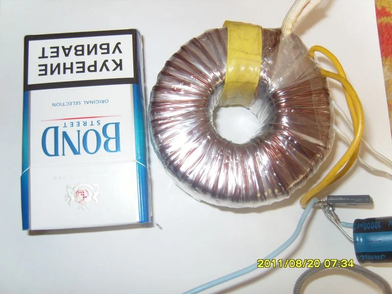

Я тоже склоняюсь к мысли, что тока маловато! Может ещё и МС быть хреновенькая. Хотя маловероятно. Какие диоды стоят в блоке питания? Ещё возможно возбуждение. Какими проводами ( сечение , длинна ) выполнен монтаж усилка? Провода свиты , или так болтаются? Какой сигнал ( сколько мв.) подаётся на вход? Видите сколько вопросов. Ещё раз всё проверить самым тчательным образом!
завтра все отпишу и фотки выложу
чтобы измерять ток потребляемый щуп нужно подсоединять к ножке№9 усилителя или достаточно в разрыв провода с блока
вчера пробовал через делитель,правда ставил 100кОм резисторы.других под рукой не оказалось.хрипы пропали,но пошел фон,грешу конечно на ножки резисторов.я их навесом ставил не откусывая

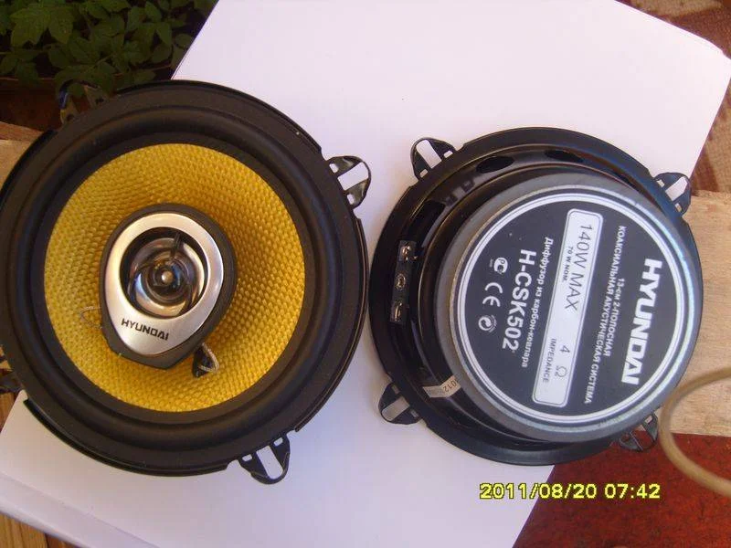

вот даю фото,провода на динамика 1.5 мм жила.

Значит, всё таки, перегрузил по входу свой усилитель? Конечно он захрипит! Бедолага! Удели особое внимание проводам питания, и заземления. От них очень много зависит. Тут тебе и фон, и возбуд, и какава с чаем!
подобрал сопротивления,убрал сопли(перенес на текстолит),все прекрасно работает,уже начал сколочикать гробики для динамиков:tehnari_ru_203:
хотел написать :сколачивать гробики
я в гостях у родителей,поэтому пока было прибретено хлорное железо,текстолит:tehnari_ru_889: и т.д.,были сопли
