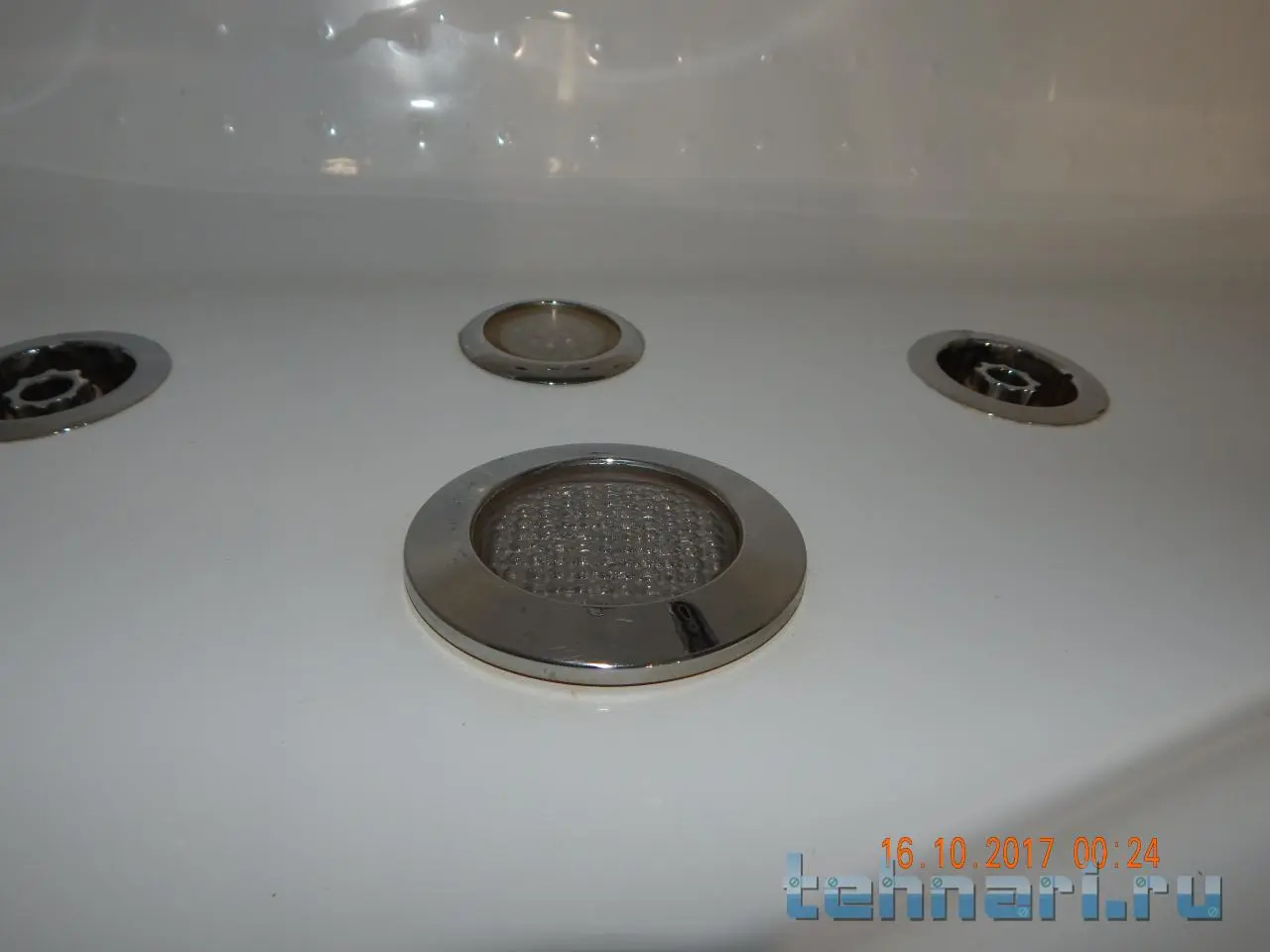

Хромотерапия зависла на одном цвете
Что на Ваших фото есть "белая коробка", "блок ванны", "копка", "фонарь" (надеюсь, имелось в виду не "фото от фонаря", а то без знаков препинания многое додумывать приходится)?
Из Вашего рассказа я понял, что подсветка имеет свою собственную кнопку, не связанную с панелью управления основного контроллера. Так?

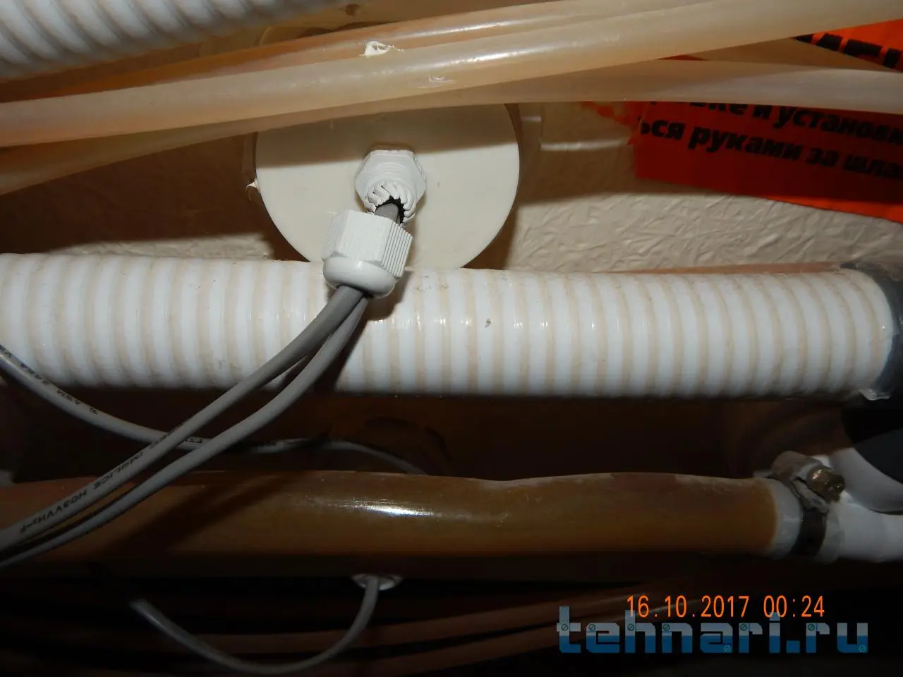

именно большой блок это блок который шел с ванной, и он привязан к пульту но там оказалась переливающаяся хромотерапия без фиксации и ванна была дооснащена второй хромотерапией со своей кнопкой за счет продавца и она уже ломалась и как мне сказали (когда подбирали ванную ребенку) их сняли с "производства" из за ненадёжности
На втором фото - не кнопка ли? Сколько к ней подходит проводов (не видно под соплёй герметика)?
видимо действительно управление внутри фонаря в маленькой белой коробке просто трансформатор
Управление подсветкой там наверняка элементарное: подали 12В, затем кратковременно отключили и снова подали. По этому принципу работают многие ДУ, переключающие подсветку помещений.

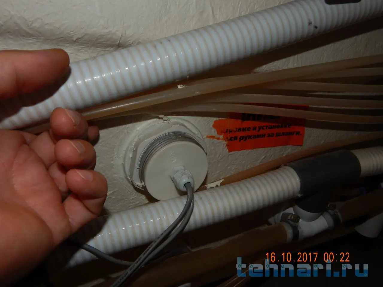

А можно увидеть фонарь хромотеррапии?
P.s. Поотрывал бы руки тому монтажнику, который прикрутил провода стяжками к шлангам.
три черный желтый красный и на самой кнопке перемычка от чёрного провода на четвертый контакт пробки
забыл сказать, до поломки шла плавная смена цветов, вторым нажатием кнопки происходила фиксация выбранного цвета или оттенка, третьим нажатием кнопки происходило выключение системы после первого нажатия кнопки она светилась синим цветом сейчас нет
Что-ж, понятно: один общий, один - подсветка кнопки, один - управление. Для начала я бы проверил кнопку: отключил провода управления от кнопки и замкнул/разомкнул их вручную. Для этого надо знать - какие контакты Вашей кнопки за это отвечают.
фото фонарая
блин точно ведь прошлый раз они меняли кнопку, по моему, опаньки надо им завтра позвонить и напрячь хотя кнопку поменять я бы и сам смог наверное
Если честно, я бы вообще демонтировал эту хрень (хромотеррапию) и не парился. Игрушка - она и есть игрушка. Главное - чтобы она контроллер не припалила.
в принципе она сменная подключается через разъем теперь надо понять где ее купить и просто подключить к разъему и посмотреть что будет
