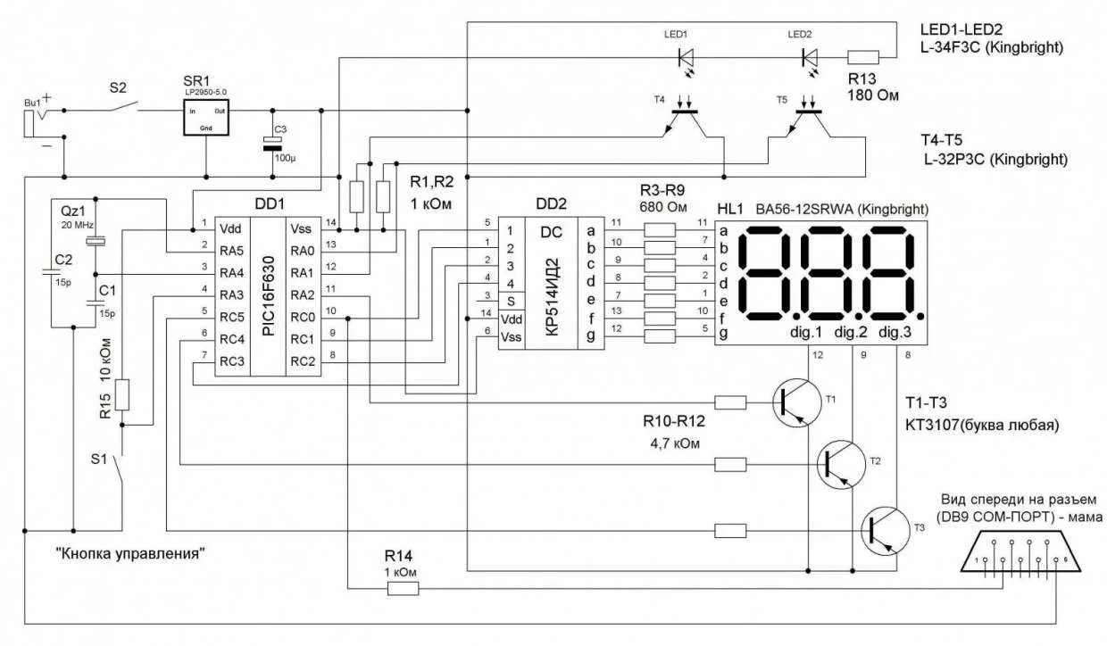

Подскажите пожалуйста схему хронографа для пневматикти, хочу попробовать собрать может кто делал,в поиск прошу не отправлять ничего внятного я там не нашел, всем заранее спасибо кто откликнется! :tehnari_ru_837:
Пневмотические ружья,хочю подобрать пули по скорости полета, так как пневматика мощная разный вес и стоение пули летят с разной скоростью вот этими хронографами измеряется скорость полета,покупать не очень хочется дорого думал собрать вот и пытаюсь найти схему и печатную плату для сборки данного девайса.

А хронографу пофиг, пневматика или не пневматика, он замеряет скорость металлической пули. Если хронограф на оптодатчиках, то хоть картошкой стрелять можно ))
Где-то на просторах нашей безграничной сети, встречал схемку на PIC контроллере. Целый мини-сайт посвящен этой тематике.

Помню на Радиокоте кто-то собирал однажды хронограф по такой схеме...
    55.1 KB · Просмотры: 7,198
Вот про этот я и говорил :)
О спасибо буду изучать надеюсь хватит мозга собрать!!!
А прошивку где брать будете ?... :)
Да уже нашол к этой схеме прошивку вот только для меня это не большая проблема никогда не прошивал буду изучать что да как.
МК, по сути, нужен лишь для того, чтобы автоматом посчитать скорость. Можно собрать на обычных счётчиках которые посчитают количество импульсов генератора между двумя импульсами, полученными от оптронов. Потом, зная расстояние между оптронами и частоту генератора, можно вручную посчитать скорость. Где-то я видела подобную схемку...
